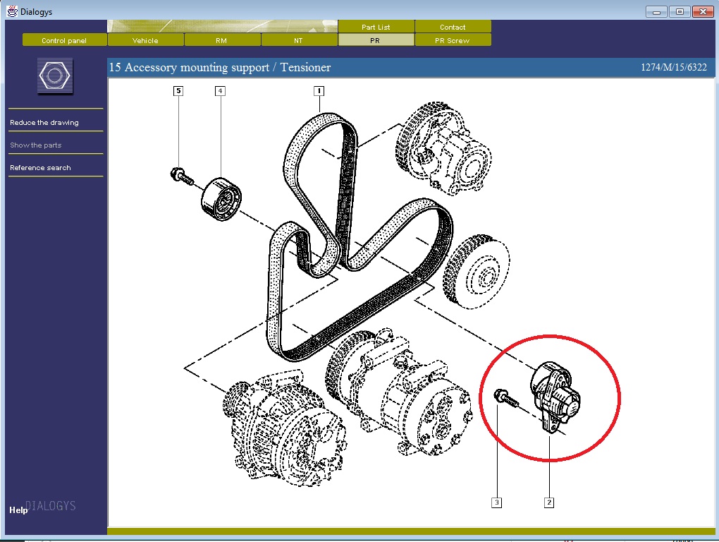

Imam en problem gre se za avto renualt megane 1.6 16v 1999 letnik z klimo. Kadar avto dela pod prostim tekom mi napenjalec mikro jermena deluje vredu ko pa pride obremenitev na ta jermen recimo vklučim klimo mi začne cviliti ali pa če volan obrnem mi tudi cvili.. Zdej nevem ali to pomen da bo hmalu šel ali bo še zdržal en čas ker ta napenjalec je okrog 80€ ali več. Mogoče se ga da kaj razdreti pa podmazati' ker čudno je če ni obremenjen pa,če ne dela pod prostim tekom ni nobenega škripanja. Pač normalna vožnja in vse ne cvili nič. Prilagam še shemo kater je to..

Cvili jermen ali napenjalec? Če cvili jermen ga malo napni

Ja to kdaj je bil menjan nebi vedel avto ima okoli 180kkm. Videti ni da bi biu jermen slab,ker ce bi bil je ponavadi napokan. Ja je en račun od original servisa not da je bilo menjano pri 148k km. Ja zvok kadar vključim klimo prihaja od tega napenjalca. Kje pa se špona jermen,ga ne spona napenjalec?

Res ga napenja napenjalec. Je pa odvisno od avtomobila-ga napenja sam, ali pa moraš z napenjalcem sam našponat jermen. Za tvoj avto točno nevem iz glave. Poglej ga dobro, hitro boš videl če ga moraš napenjati ročno... Sicer pa, če pravič da cvili napenjalec ne moreš veliko pomagat. Najbolš ga je menjat...

Ja če sklepam po tem kak je napenjalec za glavni jermen,ki ga sam našponaš se mi zdi da se ta sam špona.. nevem čudno mi je da sam pod prostim tekom pa pod obremenitvijo cvili. drugače pa nikoli.

E je.bi ga možakar.Ne obremenjuj se kdaj in kako cvili ampak zamenjaj mikro jermen,šponar (ja špona se sam-je avtomatski) in rolco mikro jermena pa bo konec problemov.Edino če ti je lažje se vozit z cvilečim jermenom in zje.banim šponarjem kateri bo odletel in boš ostal brez serva in alternatorja v najhujšem primeru ti pa lahko jermen še kje navije in ti poškoduje še zobatega ki bo počil in boš zje.bal še vseh 16 ventilov in če se zgodi pri višjih obratih ti lahko uspe še kako luknjo v bat naredit...Zdaj pa preštudiraj al je bolj pametno dat 100€ za jermen in šponar+rolco al enih 800 za vleko domov in popravilo motorja??

Točno tako kot pravi čare. Napenjalec praviš da je 80€, jermen bo ene 15 €, rolca pa ene 30 €. Greš v kako trgovino z avto deli (Eurton, GMT, itd...) kupiš te tri stvari, greš na servis, to menjajo v eni uri, in se brez skrbi voziš naprej.

Poglej , če se da slučajno rolco in španar razdret in menjat samo ležaje. Pri mojem se je z malo iznajdljivosti in spretnosti dalo....Rolca drgač 90 evrov....sam ležaj 8 evrov....So pa tri.

Ne rolca je ok problem je samo šponer bom dans preveru,če se da dat narazen pa nove ležaje nut.
