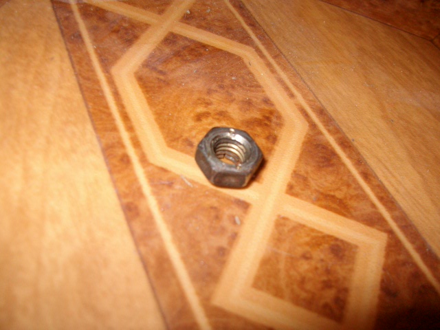

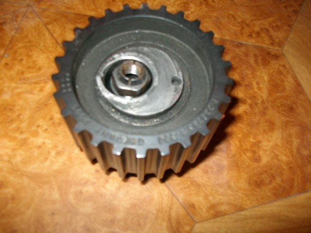

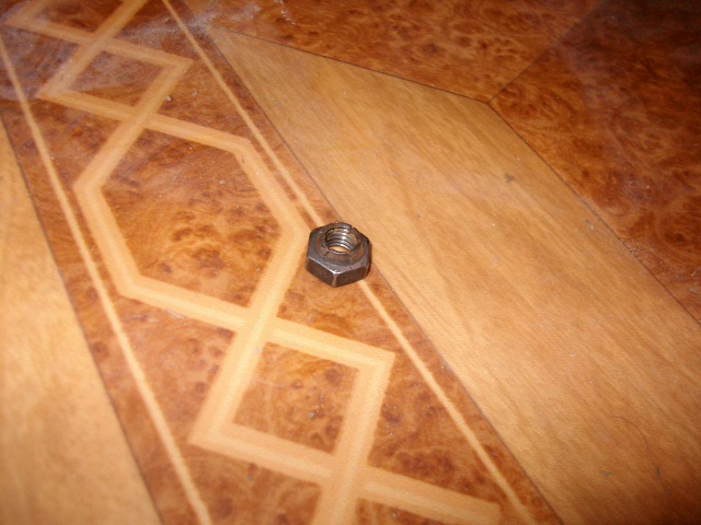

Bezi mev bi vprašanje zate(pa tut za ostale ki vejo). Kako je obrnjena matica na šponarju zobatega jermena pri omenjenem motorju? Ker je taka da je naeni strani narezana in ima konus(bom priložu sliko) Torej mora biti konus obrnjen proti šponarju ali obratno(v mojem primeru je bila tako da je konus obrnjen vstran od šponarja bom dav sliko)
Kratka zgodbica: V mašini mi je ropotalo ko 300 :twisted: , sumil sem jermenico micro jermena na glavni gredi. Se spravim šravfat, ugotovim da je jermenica ok, raziskujem naprej, ugotovim da je zobat jermen odšpanan ful, razpiplem plastike vidim da je razneslo španar.
Sumim da je bila na šponarju matica obrnjena narobe, zato sprašujem vse ki so to že menjavali kak je prav :?:
V mojem primeru je bilo obrnjeno takole
Tu se fajn vidi konus
Kar je čvavek naredo, vahko čvavek popraji!

Uh šment! Jaz imam 2 kolega ki sta mojsta in sta mi use onadva narazn pa skupi spravla, tko da nažalost nevem =/ drugače pa mislim da je v avtodati narisano, poglej malo, ker mi smo iz preventive skoz slikice gledal zraven...
