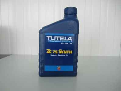

v alfo samo to
lizard
Prispevkov: 2569
Re: olje za v menjalnik
Napisal/-a lizard Pe feb 25, 2011 8:34 pm
black: no ja... ker Tutela so pa res top olja. Med drugim v knjigi z navodili Synth sploh ni priporočen, ampak je ena druga (novejša) Tutela (se ne spomnim točno katera).
