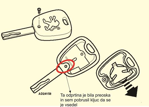

GRE ZA PEUGEOT 206 letnik 2003 motor 1.4 hdi
Problem je sledeč. Kupil sem novo ohišje dalinca. Ker je bila odprtina kamor gre ključ premajhna sem tisti del ključa malo pobrusil (obkroženo z rdečim na sliki), da se je ključ vsedel notri. In sedaj problem avto ne vžge. Ko ga vžgem z rezervnim ključem vžge normalno, če poskušam nato vžgat avto s tem ključem in vžge normalno ko pa avto zaklenem in odklenem ga ne morm vec vzgat.

Na tej tvoji sliki kjer imaš obkroženo rdečo vidiš zraven spodaj tisti kvadratek? No v tem kvadratku se skriva koda, ki jo moraš vzet ven in jo prenest v nov ključ. Potem pa bo delalo. Nevem zakaj si ga moral pobrusit, jaz sem naredil tako zamenjavo brez kakega brušenja.

Kot ti je napisal Doche, moraš prenesti čip iz enega ohišja v drugega, drugače se ne izklopi imobilizator (to zgleda nekako tako, da vergla, vergla, vergla pa se nič ne zgodi). Drugače da je bilo potrebno vrtati, si pa kupil ne najboljši ponaredek...
