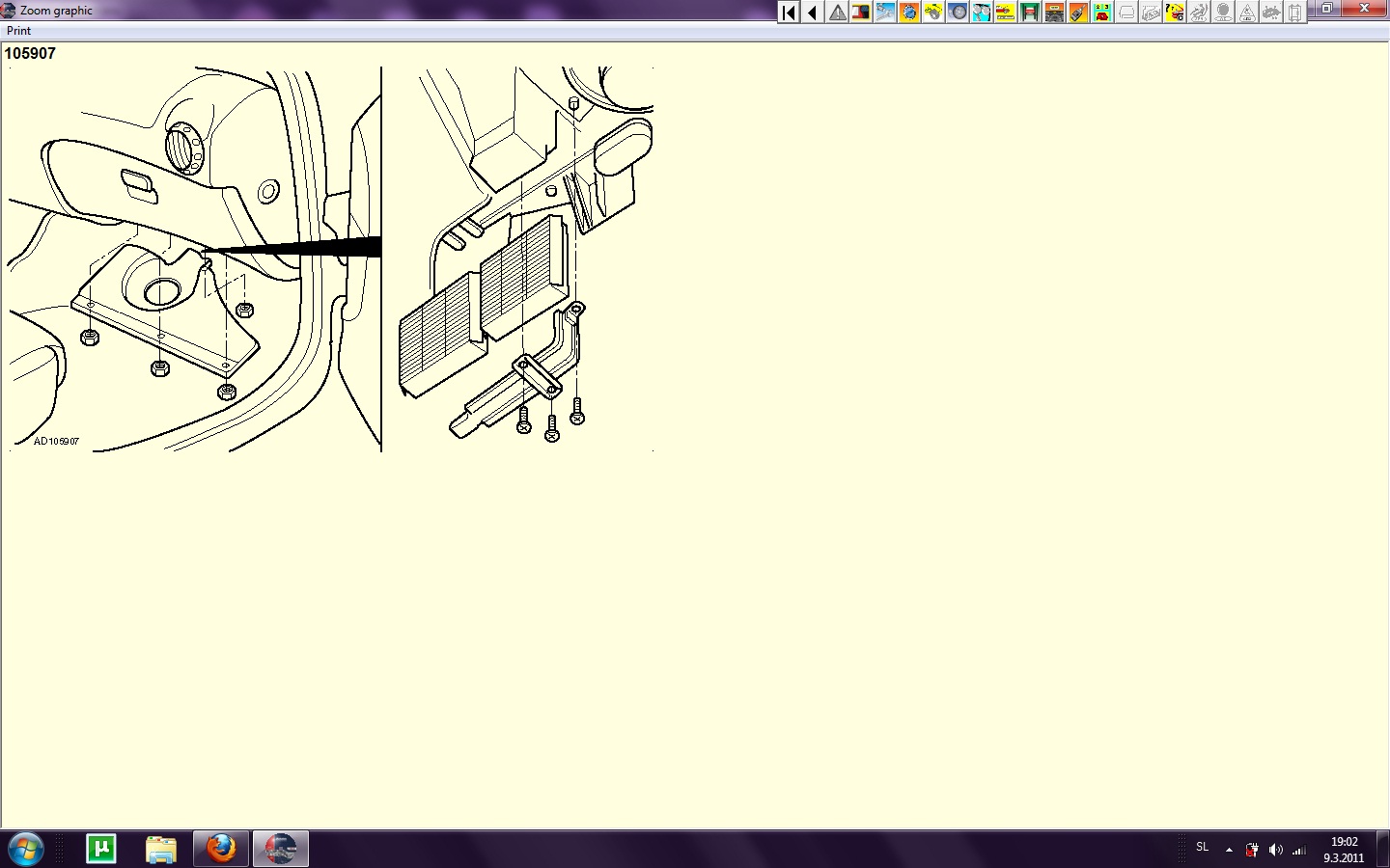

Pod armaturko na sovoznikovi strani. Drugače pa to najdeš na spletnih straneh proizvajalcev filtrov http://aa.bosch.de/aa/de/static/produkt ... /index.htm , pa še slika z avtodate

Ja ti vzame ja sam ne pri 156,147 in GT,kjer moraš bit skoraj hobotnica da se zviješ pd armaturo in odšravfaš tiste 3 vijake z 5,5 mm gedoro ki jo marsikdo nima,potem ti še nesposoben prodajalec proda filter od Bravota,ker ne ve da ma ta avto 2 filtra enga za drugim....U glavnem en izmed bolj zaje.banih položajev kabinskega filtra.

No,jaz sem rabil kake 5min.Sem samo ven vzel pa pogledal,kak izgleda.To pa nisem opazil,da ma dva filtra.Bom še enkrat pogledal.A sta filtra en za drzgim?
