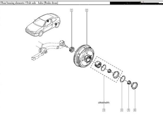

Napisal/-a noctiferia Če mar 10, 2011 4:07 pm
Mi lahko kdo prosim nalepi shemo zadnjega levega ležaja od megane coupe 1.6 16v l.2001 in pa če kdo ve kolko zadeva stane.

Misliš eksplozijsko risbo? Potrebuješ za menjavo ali...?

V primeru, da je en ležaj zanič, se menjata oba diska z ležajema. Drugače so pa vprašanja brez navedbe tipa šasije in tipa motorja bebava. Pejd u Motomat pa jih matraj brez podatkov.

Ležaj je okoli 40 evrov + delo. Je pa potrebno zelo paziti na ABS in zavorni disk pri "prešanju", v koliko tega še niste počeli, si boste naredili več škode kot koristi.

Še Fan, ki je res dohtar, misli, da je disk, je pa boben. Vedno se pove tip avta, npr. tale je EA0B

Letnik 2001, coupe, 106 PS. Ja, tu se komot zmotiš in rečeš da ima diske.

Hvala, ker ste me popravili. Ja to je pa drugačna zgodba - ležaj 25 evrov ( Tuli, Potokar, Motomat, Anet................ ), zamenjava cca 1 ura dela.
