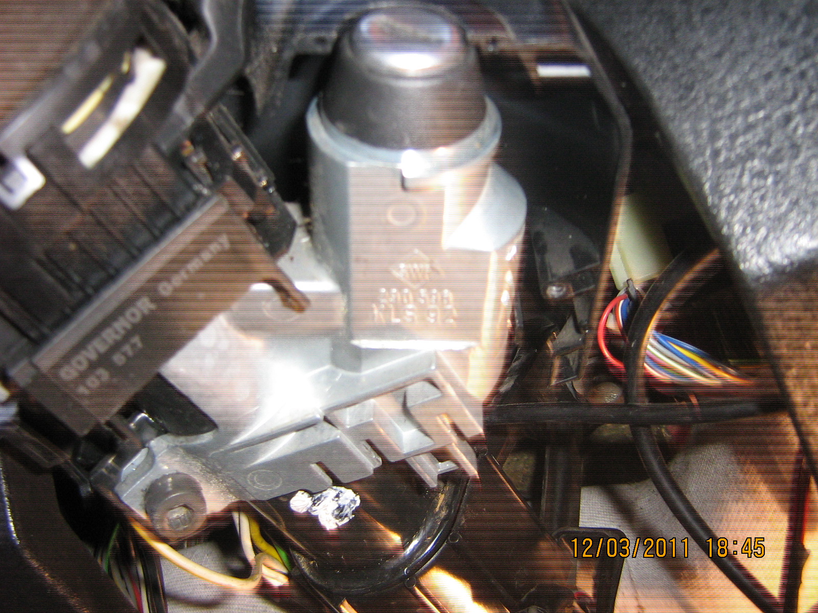

Mi zna gdo pokazati, kako se sname vložek ključavnice za vzig motorja :?:

Moral boš odstraniti volan. Na osi boš videl nasajen vzmetni obroček - podložko z zobmi. Rahlo jo zagrabiš z rorcangami in vrtiš levo-desno da jo dobiš k sebi in spraviš iz osi dol. Nato pa potegneš dol cel komplet s ključavnico in ročkama. Sedaj boš imel dostop do majhnega vijaka s katerim je vložek privit v ključavnico. Potrebuješ mali ravni izvijač.
Alternativna možnost pa je, da vložek mogoče lahko odviješ brez da bi vse to snemal. Potrebuješ nastavek "bits" za izvijač, če ga boš mogoče lahko stlačil spodaj in prišel do vijaka. To je meni uspelo pri Transporterju T4, ne vem pa če je možno tudi pri Golfu 2. Moraš preveriti če imaš tako lahek dostop do vijaka.

Bo potrebno kar volan dol sneti in volansko glavo ki je na "konusu in ripnah" priporočljivo je, da uporabljate pri snemanju "apciger"

Iskal sem že tisti vijak, saj mi je sodelovec povedal, da je nekje, in da je zlo zaj... zraven pridt, Ni mi pa znal povedat kako točno priti do njega, in kje sploh je. Tako da bom kar volan dol dal, ker včeraj ga nisem hotel, ker tudi nisem vedel kako je kaj z ročkam, da mi nebi kaj preveč v rokah ostalo :D

Ker nisem dobil drugega kot volana dol, sem odvil kar volanski drog, in čisto enostavno prišel do vijaka. tako da jutri grem po ključavnico in nazaj zmontiram.
