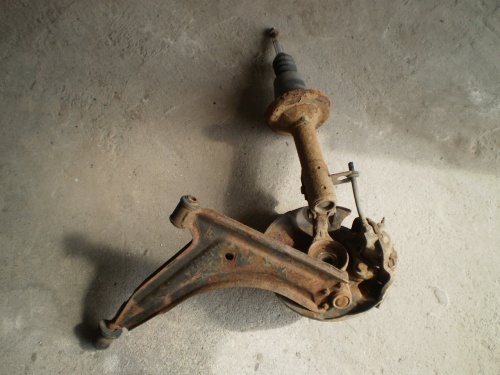

Gre za vitalne dele glej sliko:samo,da je pri meni površinska rja pa kje pa kje to je sam simbolična slika
Ta zadeva na sliki vem,da potrebuje peskanje temeljno barvo in na koncu še črno barvo.
Morda kdo ve za kako podjetje avtoličarstvo,ki se s tem ukvarja?

Za zadeva na sliki ne potrebuje nič, ker tako pač je. Škoda vsakega dela.
Kegl
Prispevkov: 1781
Kraj: okolica Ljubljane
Re: Rja
Napisal/-a Kegl Po mar 21, 2011 6:10 pm
black je napisal/-a:Za zadeva na sliki ne potrebuje nič, ker tako pač je. Škoda vsakega dela.
x2

Bom že zdržal toliko pa me spet ne moti samo sem mislil,da obstaja kaka kemija ,ki to požre in obenem zaščiti pred nadaljnim rjavenjem.Vem,da edina rešitev je peskanje ali pa žična krtača zbrusit pobarvat in nazadnje bi jaz še polakiral,da bi bilo za nekaj časa mir.Morda pa me nekoč res prime ampak zaenkrat bo ostalo tako kot je je pa nekaj,da šparajo čedalje bolj na kvaliteti in na barvi.
Hvala vsem za izčrpne odgovore in samo upamo lahko,da bodo začeli vgrajevati bolj kvalitetne stvari kot dosedaj samo mislim,da bo še slabše kot je sedaj.
Ps:Dobro da je kje pa kje rjavo pri meni,da ni tako kot na sliki,ker to pa bi bilo potrebno zavihat rokave.
