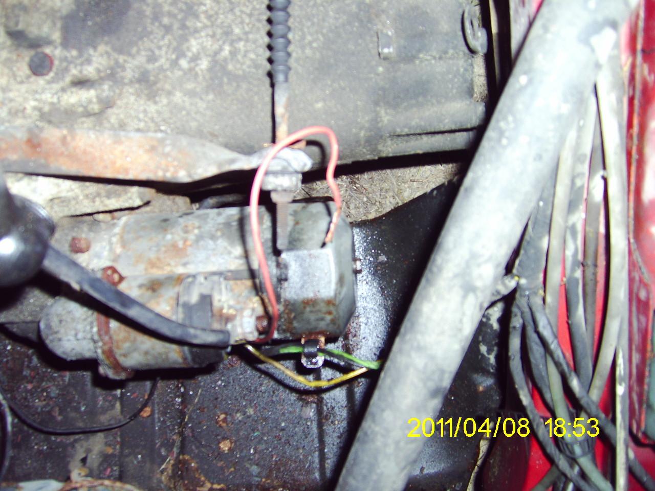

žička na zaganjaču Favorit
Napisal/-a piagolo So apr 09, 2011 7:22 am
Kam pride pride priklopljena rdeča žička, ki na fotki prosto visi z zaganjača. Avto mi namreč ne zaganja. Zažene, le, če je v kontaktu in se s prostim koncem dotaknem (enega) od polov na zaganjaču.

Re: žička na zaganjaču Favorit
Napisal/-a Pavka So apr 09, 2011 9:28 am
Na avtomat...to je tukaj zraven črnega kabla
Napisal/-a piagolo So apr 09, 2011 9:46 am
Saj, če se s prostim koncem dotaknem zgornjega vijaka zavrti štarter. Ne vem ali sme biti ta žica stalno v stiku s tem vijakom.
Napisal/-a sebaveh So apr 09, 2011 3:24 pm
Ta žica gre na ključavnico - na njej je napetost le, kadar je ključ zavrten čisto naprej. Poglej če v okolici najdeš drugi konec te žiče, ker se ti jo očitno nekje odtrgala.
