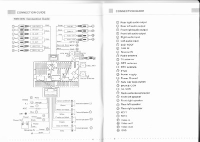

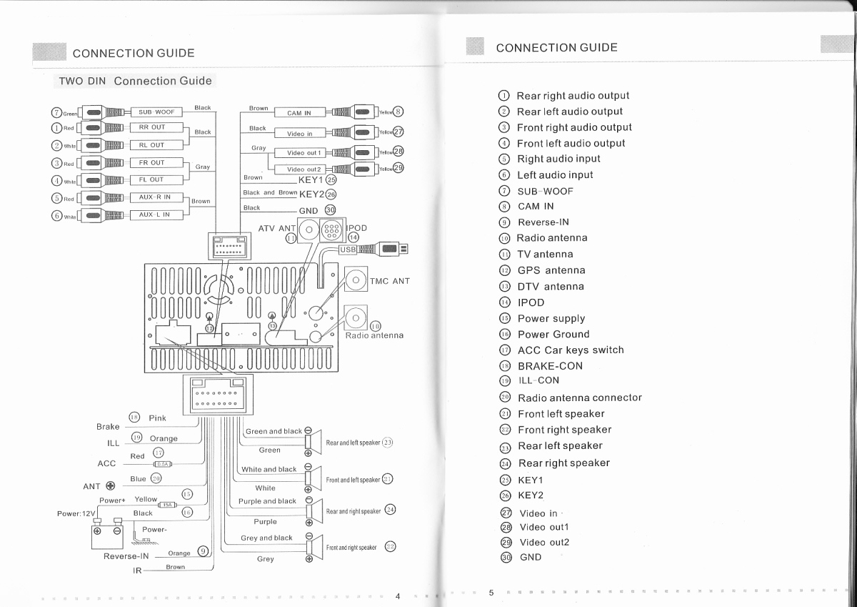

Hvala za odgovor! Takoj po montaži radia je vse delovalo normalno, razen bil je problem s praznjenjem akomulatorja. Problem s števsi se je pojavil, šele potem, ko smo merili z ampermetrom in iskali skritega porabnika, katerega pa do sedaj še nismo našli. Prilagam pa sliko vezave radia.
