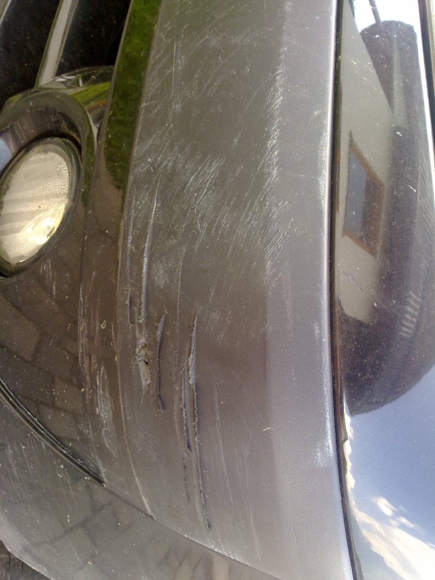

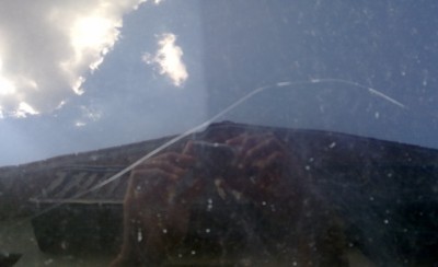

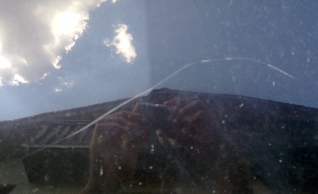

Odločil sem se da obnovim clia 2002 letnik, ima kar nekaj prask in razpok za katere pa nisem prepričan kako bi se jih lotil, zato bi rad, da mi svetujete o popravilu.
Prilagam slike:
Za odgovore se vam že v naprej lepo zahvaljujem
Martin slika 1 in 2 zareza z ostrim predmetom
slika 1
slika 2

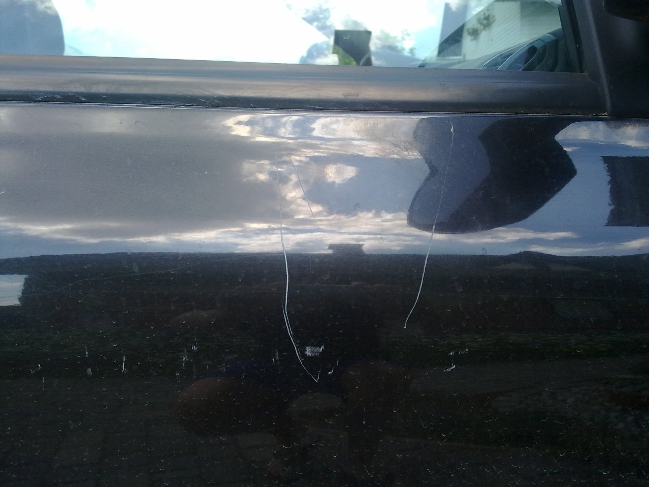

slika3 odpadla je barva

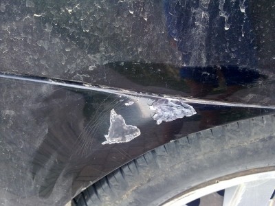

slika 4 razpoka prednji odbijač

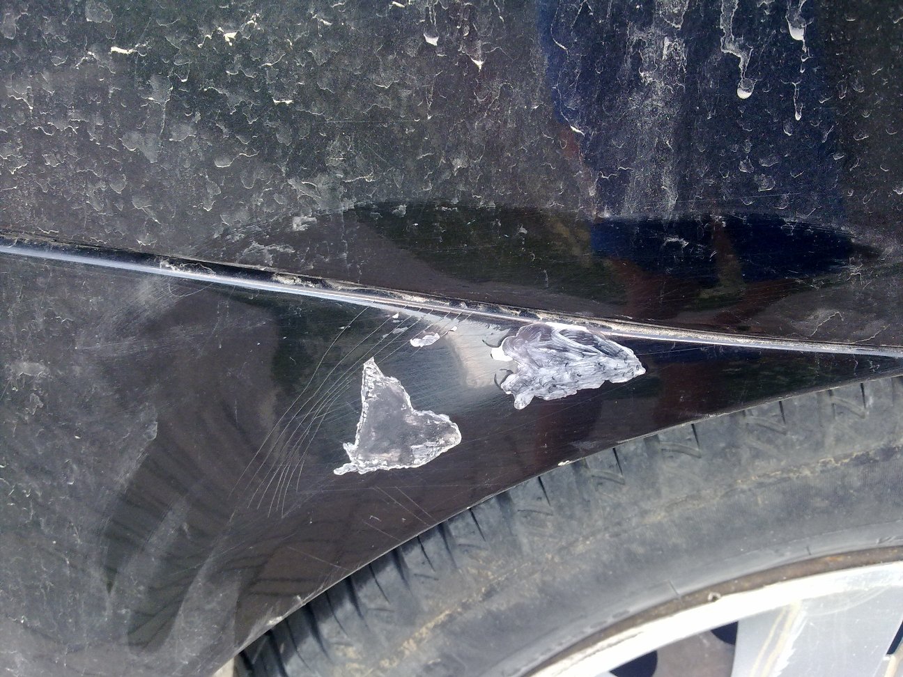

slika 5 2mm debele zareze prednji odbijač

praske poizkusi spolirat... Odbijač bi lahko zbrusil in na novo barval...

Kaj pa odbijač na sliki 4, kjer je plastika počena to bi verjetno moral pokitat??

betmen112 je napisal/-a:Kaj pa odbijač na sliki 4, kjer je plastika počena to bi verjetno moral pokitat??
Če hočeš da bo vsaj približno izgledalo, bo treba kitat

kako poštimati avto.praske vidim da niso ravno nedovžne.vsekakor spredno odbijač štrihat.tam kjer je počeno se pošvasa in pokita, nato zbrusi in poštriha.tam ko je tista letvica nažalost bi se jo dalo rešit samo s tem da se jo naredi gladko in preštriha v barvo vozila (ponavadi se potem poštima tudi stranske letvice in zadno letvico na zadnem odbijaču). kar se pa tiče vrat pa lahko probaš spolirat, če nebo šlo vn(po sliki gledano verjetno nebo šlo) bo treba štrihat.realno gledano bi se dalo avto poštimati v kakih 3-4 dneh, vendar bi naneslo kar nekaj €.tu ne govorim o 500€ ali več, ampak o ceni okoli 200€.

Slika 5
Lahko najdeš tudi letvice kje na odpadu pa samo premenjaš.
