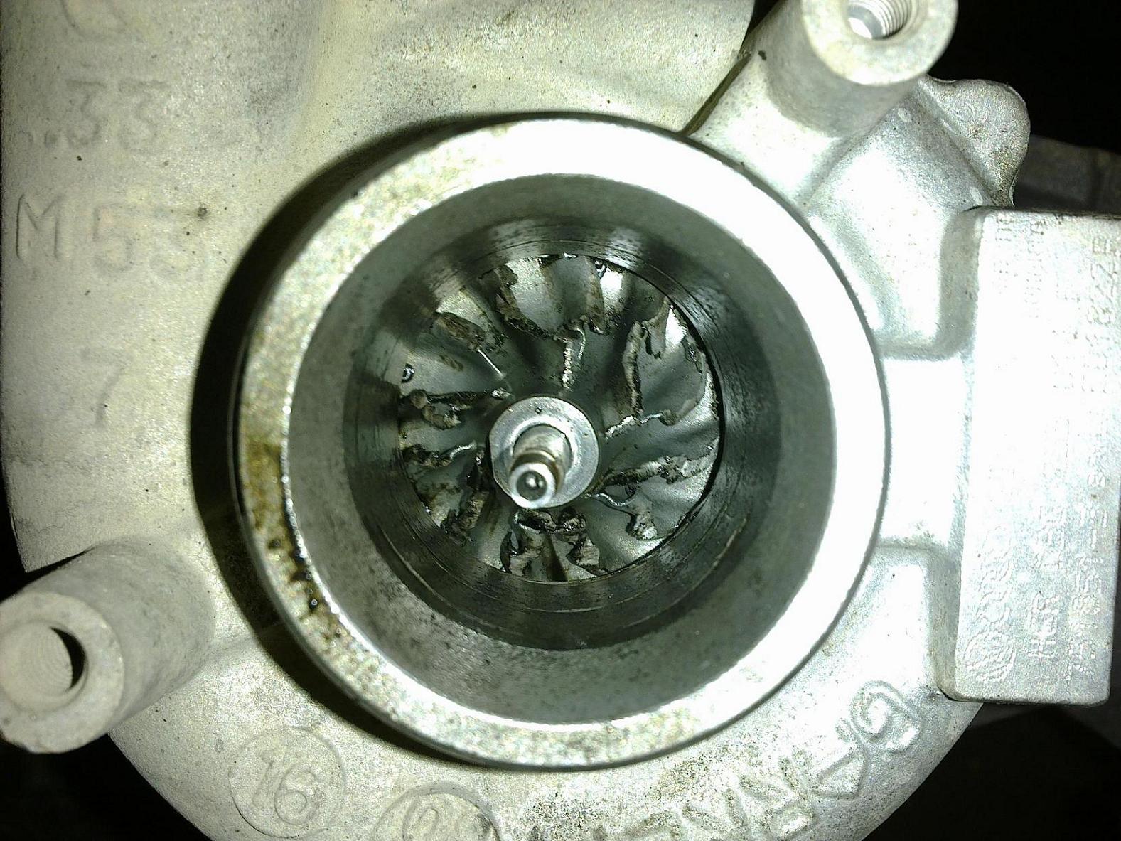

Imam sledeče vprašanje. Pred slabimi 2 leti oziroma 30.000km nazaj, je bila iz mojega golfa 5 1.9 tdi turbina odnešena k BEJI, kjer so jo obnovili. Še vedno imam račun za 790eur, ter garancijo ki velja samo eno leto. Pred 3 dnevi mi je na avtocesti avto spodkadil bel dim, ter se ugasnil. Ko sem ustavil sem videl da je vse olje iz korita izginilo, saj ga na šipki sploh ni bilo nič. Avto odpeljan k ercu v novo mesto, ki je razdl turbino, ter ugotovil da se je odvil vijak iz vetrnice, padel v vetrnico ter jo totalno uničil. Olje je prek turbine zmetalo čez auspuh ter v valje motorja. Čeprav je 1 leto že odkar je potekla garancija, se mi zdi da je to njihova napaka, za katero bi morali odgovarjat. Kaj mi priporočate da storim? Ali imam kakšne šanse da mi povrnejo saj delne stroške? Zdi se mi bedasto da sem dal čez 1000 eurov takrat za obnovo turbino ter vse delo pred 30.000km in da zdaj spet vse stroške krijem jaz. prilagam tudi sliko vetrnice iz turbine.

smo že naročil novo original turbino ventile naj nebi povilo ker je matico verjetno prestregel intercooler

zarad olja je mislu da bi ti povilo ventile ne pa zarad matice

napisal sem v bejo mail o vsem kar se je zgodilo in zahteval da krijejo delne stroške popravila sledil je odgovor:
Pozdravljeni
To kar vi navajate žal ne drži saj se matica ne more sama odvit. Mislim da bi bilo najbolje da prinesete turbo k nam pa skupaj pogledamo kaj in kako , mogoče bi bilo pametno tudi da pride vaš mehanik in še ne pristranska oseba sodni izvedenec te stroke.Kajti vidim da imate zmotno mišljenje, posebej o streokovnosti našega dela .Vse kakor za vsakim našim delom stojimo zato se oglasite pri nas da ugotovimo v čem je problem.
V pričakovanju vas lepo pozdravljam
Jani Trček
Iz odgovora razumljivo je da sem sam odvil matico. Zakaj bi hotu da mi unič turbino nevem še sam ne zgleda da vedo oni. Zanesel jim jo bom pa 100% tja, tako da vidim na koga bodo zvalili odgovornost, ter da slišim 100 in eden izgovor zakaj nemorejo biti oni krivi, ker jaz se ne spomnim niti enega.

Evo ti en izgovor: Neki je prišlo notri, poškodovalo lopatice, s tem razrahljalo matico in jo poslalo nekam...Skratka...oni nič krivi...ti boš pa pustu lepi denar tam...

popravili ti ne bodo nič, ker si že sam nekaj razdiral. zaj bi to lahko imel od vsakega avta zanič turbo. to bo njihov izgovor 100%.
