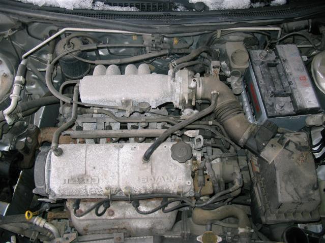

Na požarni steni je res priključek za tester, ni pa OBD2, ker je avto letnik 99. Mi je pa čudno, da ga na pooblaščencu niso priklopili na tester (vsaj tako je moja gospa rekla, ko je bla tam). A bi blo možno, da v NM na Makomi nimajo tako starega testerja (čeprav so pooblaščeni servis)? Bom čez vikend probal to s stikanjem cevk. Kje pa se potem nastavi mešanico gorivo/zrak? Če je res to vzrok. Motor namreč pod obrati normalno dela, samo vsakič, ko iz štandgasa dodam ga, ga najprej zamori, potem pa se normalno zavrti.
Motor je tak kot na priloženi sliki.

Re: Mazdo 323F BJ zamori ob dodajanju gasa
Napisal/-a Fan Sr jul 27, 2011 7:54 am
Pozdravljeni
Tester je lahko nov, samo priključek/konektor je potrebno imeti za priklop. V koliko nimate pravega orodja + znanja, ne nastavljajte mešanico goriva, peljite rajši nekomu, ki ve kaj dela.
