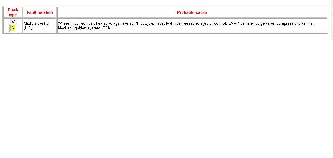

No, računalnik kot tak mi je javil kodo okvare 52. Ta koda naj bi pomenila nepravilno mešanico. priložil sem tudi priponko napake. Torej veliko različnih možnosti.
Še kak nasvet morda? Sedaj sem resetiral kodo, tako da bomo videli, kdaj se bo lučka ponovno prižgala in kdaj bo cukal...
Bi lahko bil vzrok to, da je veliko stal zadnji čas?
Nepravilna mešanica

zzitop je napisal/-a:No, računalnik kot tak mi je javil kodo okvare 52. Ta koda naj bi pomenila nepravilno mešanico.
Še enkrat si preberi odgovor joztom-a...
