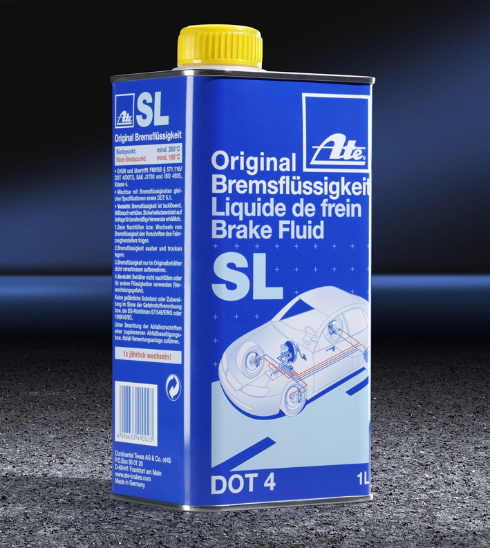

Pri menjavi zavorne tekočine (clio 2) je kakšna posebna finta pri snemanju posodice z zavorno tekočino, da se mi kaj med odstranjevanjem posodice nebi poškodovalo ?
Skrbi me da mi potem nebi več dobro tesnila.... je potrebno nabaviti kakšna tesnila pred tem posegom ?
Rad bi jo odstranil in sčistil usedline preden nalijem novo zavorno olje... če že delam da naredim profi.
Sprašujem še katero zavorno tekočino priporočate ? V eni meni bližnjih trgovin držijo celo Ate DOT 4 - upam da je to prava izbira - glej priponko.
Ne mi zameriti... nisem še uspel podrobno pogledati kako je nameščena pododica in kako je izvedeno tesnilo... morda je čisto enostavno in je moje vprašanje povsem odveč.
Hvala za odgovor.
Lp.
Darko

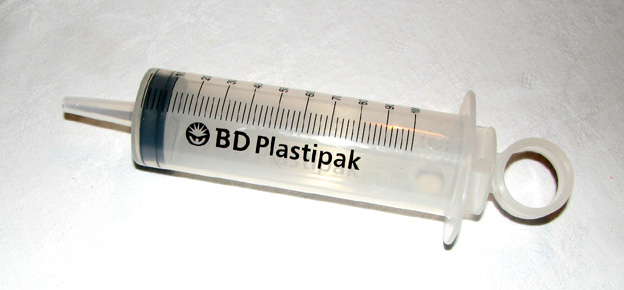

Sem si nabavil 100ml injekcijo (glej priponko) da posisam staro zavorno olje iz posodice preden jo odstranim, očistim, posušim in montiram nazaj.
Lp.
Darko
