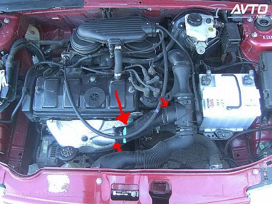

EDIT: No, ker sem v znanju avtomobilizma res neznalica, dodajam še shemo moje počene cevi (prijatelj je pogledal in je rekel da je to cev ki bi naj kao vodila topel zrak iz mašine v notranjost), z rdečo veliko sem označila to cev, z modro sem kao narisala približno velikost razpoke, z manjšima puščicama je označeno kjer cev ne tesni:(Pa opravičujem se avtorju slike, ki sem jo sunila z avto.net oops )

ta cev dovaja motorju topel zrak, lahko jo povijete s salotejpom ali "izolir trakom" ne bo najlepše, funkcionalno pa bo.
