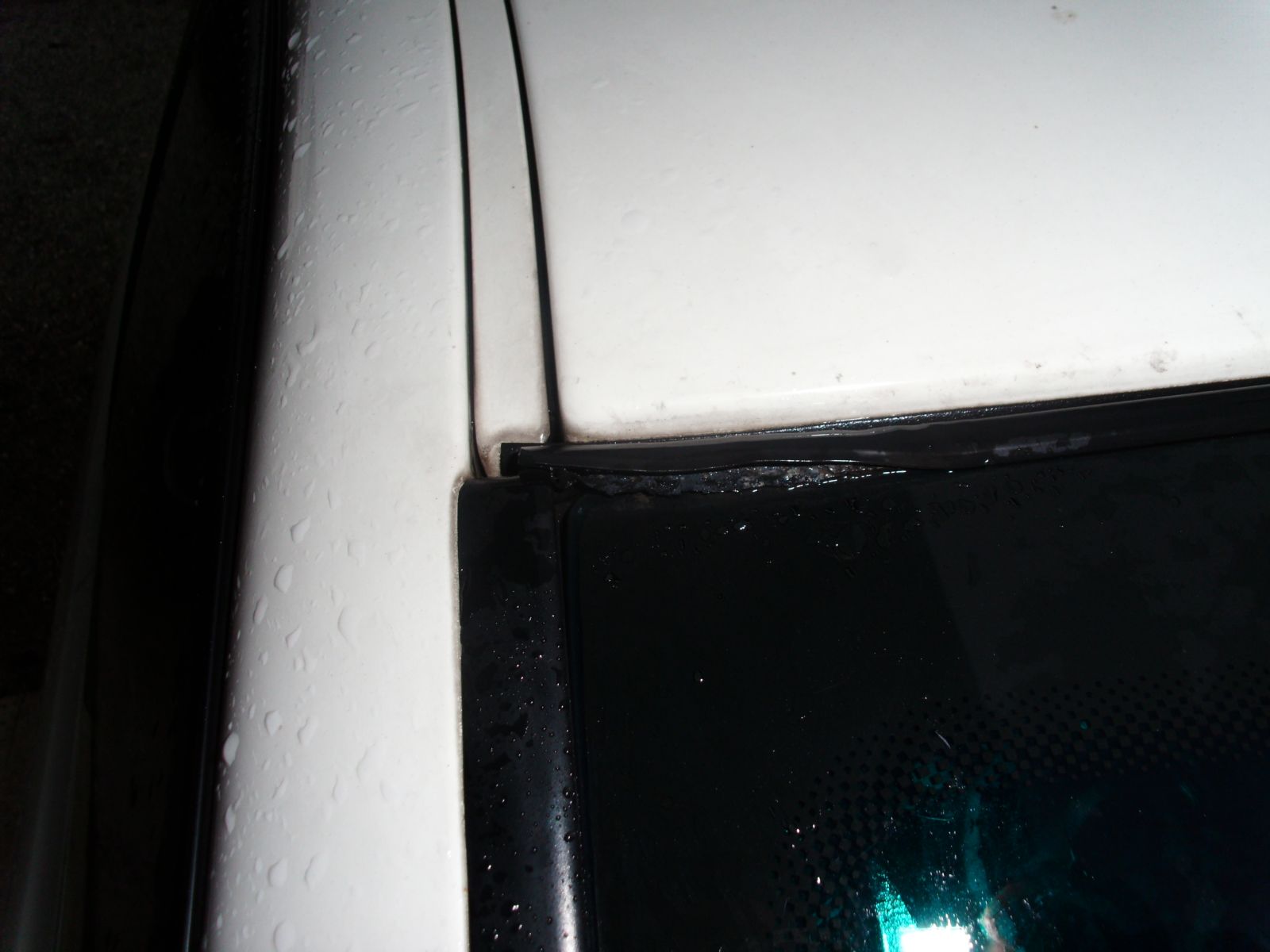

Pozdravljeni!
Imam Audi A4 1.8, bencin letnik 1998. Gumica ki je nalepljena na vrhu vetrobranskega stekla odstopa in sicer na obeh koncih-kotih. Prilagam tudi fotografiji, ki žal nista najbolje uspeli. Predpostavljam, da bi se dalo gumico na obeh koncih ponovno zalepiti na steklo? Zanima me katero lepilo lahko uporabim? kakšen je postopek? (En znanec mi je rekel, da se za tako lepljenje absolutno ne sme rabit lepilo Super attack, ker da vetrobransko steklo ob stiku z lepilom Super Attack preprosto poči...) Pa še to: na fotki ki prikazuje desni zgornji kot vetrobranskega stekla ( gledano s stališč voznika) je vidno tudi odstopanje stekla od stranske-bočne gumice. Bi bilo potrebno to režo zapolniti s tesnilno maso? katero? Mogoče Sikafleks (lepilo +tesnilo), ki se rabi v gradbeništvu?
Hvala za odgovore in lep pozdrav...
fotka mesta, kjer gumica odstopa ( na desni strani gledano s staišča voznika-spodnja fotka)

Pozdravljeni
Ja avtomobilsko steklo se načeloma ne sme lepiti s sekundnimi lepili. Osebno se bi oglasil pri firmi, ki se ukvarja z montažo stekel..................in pri njih nabavil lepilo.
