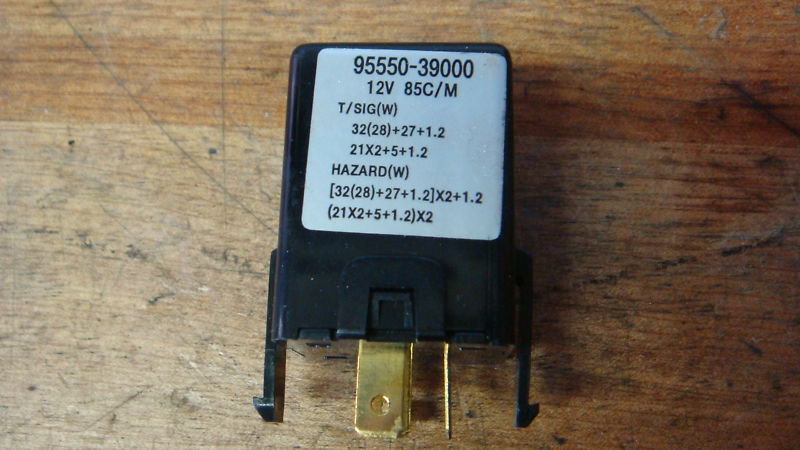

odklopil sem tale rele....zdej me pa zanima če kod ve kako se stestira?....rele ima na kontaktih črke L,B,E...morda kdo ve kaj pomenijo....?
rele pa je takšen....
ThugBoy
Prispevkov: 534
Pridružen: To feb 24, 2004 10:18 pm
Kraj: Morje
Re: Zadnja meglenka - okvara
Napisal/-a ThugBoy Sr avg 15, 2012 7:28 pm
poglej če se nahaja kje v avtu še en isti rele, pa ga zamenjaj s tem, boš najbolje videl če je to krivo

antena
Prispevkov: 47
Pridružen: Po jul 21, 2008 7:36 pm
Napisal/-a antena Sr avg 15, 2012 8:26 pm
ThugBoy je napisal/-a:poglej če se nahaja kje v avtu še en isti rele, pa ga zamenjaj s tem, boš najbolje videl če je to krivo
bom pogledu...sliši se k preklapla ....sam uprašanje pa je če spusti tok,napetost čez njega...imaš mogoče kako električno shemo za accenta?
