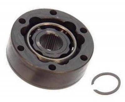

Sem dobil ven polosovino z veliko udarci po lesu. Sedaj pa me j**e dbiti zglob z polosovine. Nevem ali je kak šplenta ali samo obroček ali ga treba samo dol pajsnit.
zgleda pa tako
Alfa romeo 147

Napisal/-a astragsi Če nov 03, 2011 2:47 pm
če ni videt nikjer nobene varovalke se samo dol vdari .
xsara
Prispevkov: 1350
Kraj: Mal naokol
Re: menjava manšete

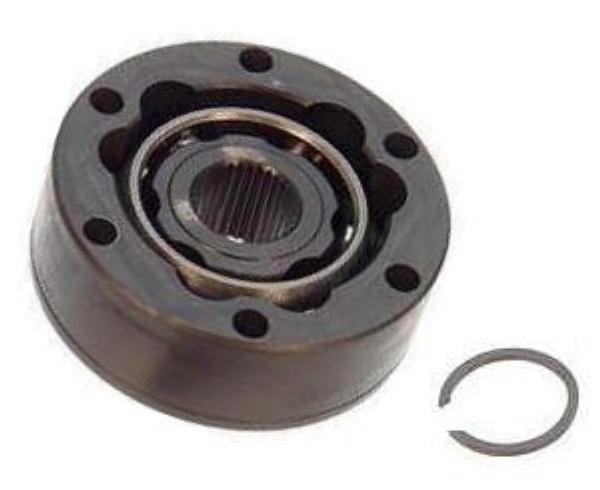

Napisal/-a xsara Če nov 03, 2011 2:48 pm
ja not more bit še ena varovalka-šplenta......
sicer je to notranji zglob pri menjalniku, vendar šplenta je podobna tej na sliki.........pomoje, jo ima not tut tvoj zglob..........
