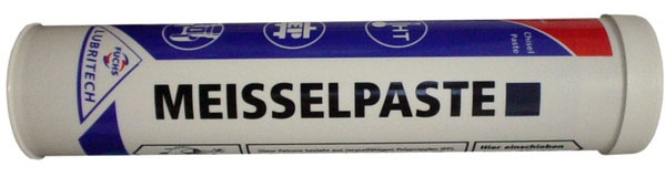

Napotki za mazanje zavornih cilindorv z ATE in vodil zavornih čeljusti ter ploščic z BAKRENO mastjo so se mi že obrestovali.
Bakreno mast sem vzel v kartuši 0,4kg od proizvajalca FUCHS (MEISSELPASTE) - glej sliko. Gre res za profi zadevo... jo priporočam vsem za preventivno vzdrževanje zavor.
Po občutku bi rekel da je to dobro namazati vsaj 1x letno bolje pa 2x letno saj voda in prah hitro povzročita povečano trenje ploščic v ležišču.
Ploščice so mi spredaj drsale po disku in zavore so bile trde. Ploščice v ležišču so bile suhe zablokirane (kot zašvasane) in si moral močno pritisniti,
da je kaj prijelo sedaj pa so zavore po občutku pol mehkejše.
Lahko rečemo da je ena "kapljica" bakrene masti na pravem mestu vredna vsaj 100€ :)
Kot primer: zaradi blokiranja zavor se pri večji hitrosti (najpogosteje na AC) pregrejejo diski in gre še ležaj in imaš čez čas strošek več kot 100€ še posebej pri novejšem večjem vozilu.
Preventiva je vedno cenejša od kurative.
Lp.
Darko
