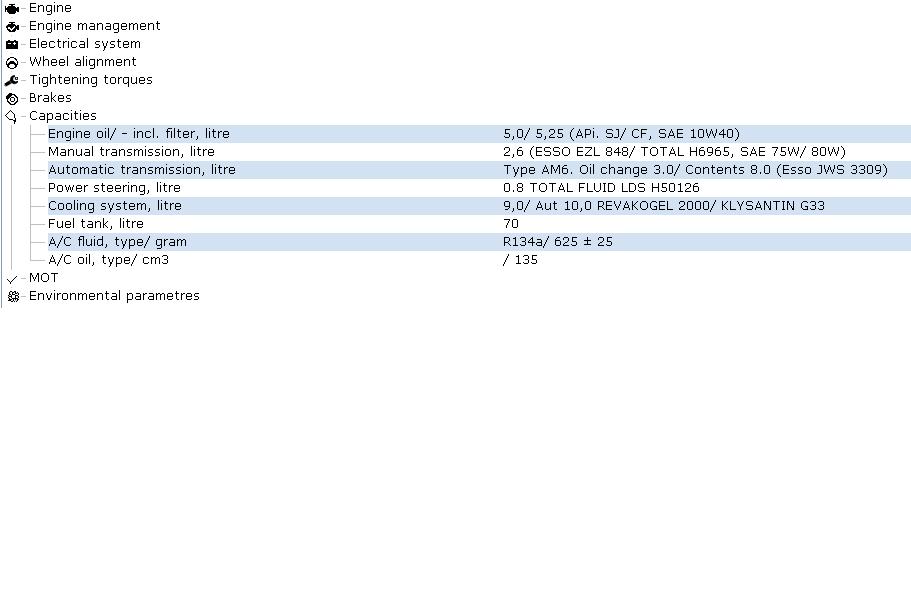

zlica22
Prispevkov: 1676
Kraj: Šk. L.
Re: Servo pumpa
Napisal/-a zlica22 To nov 15, 2011 7:30 pm
scoop je napisal/-a:A imate moznost kje preverit, ce je to olje pravo: Titan ZH 4300 B ? ...
Priporoča se za:
FORD M2C204-A
OPEL 1940 715
PSA S71 2710
VW TL 521 46 (G 002 000/A7/A8/G 004 000)
OPEL 1940 766
Za tvoj avto pa pride v poštev Total fluide LDS H50126 (je pa rdeče barve!)
