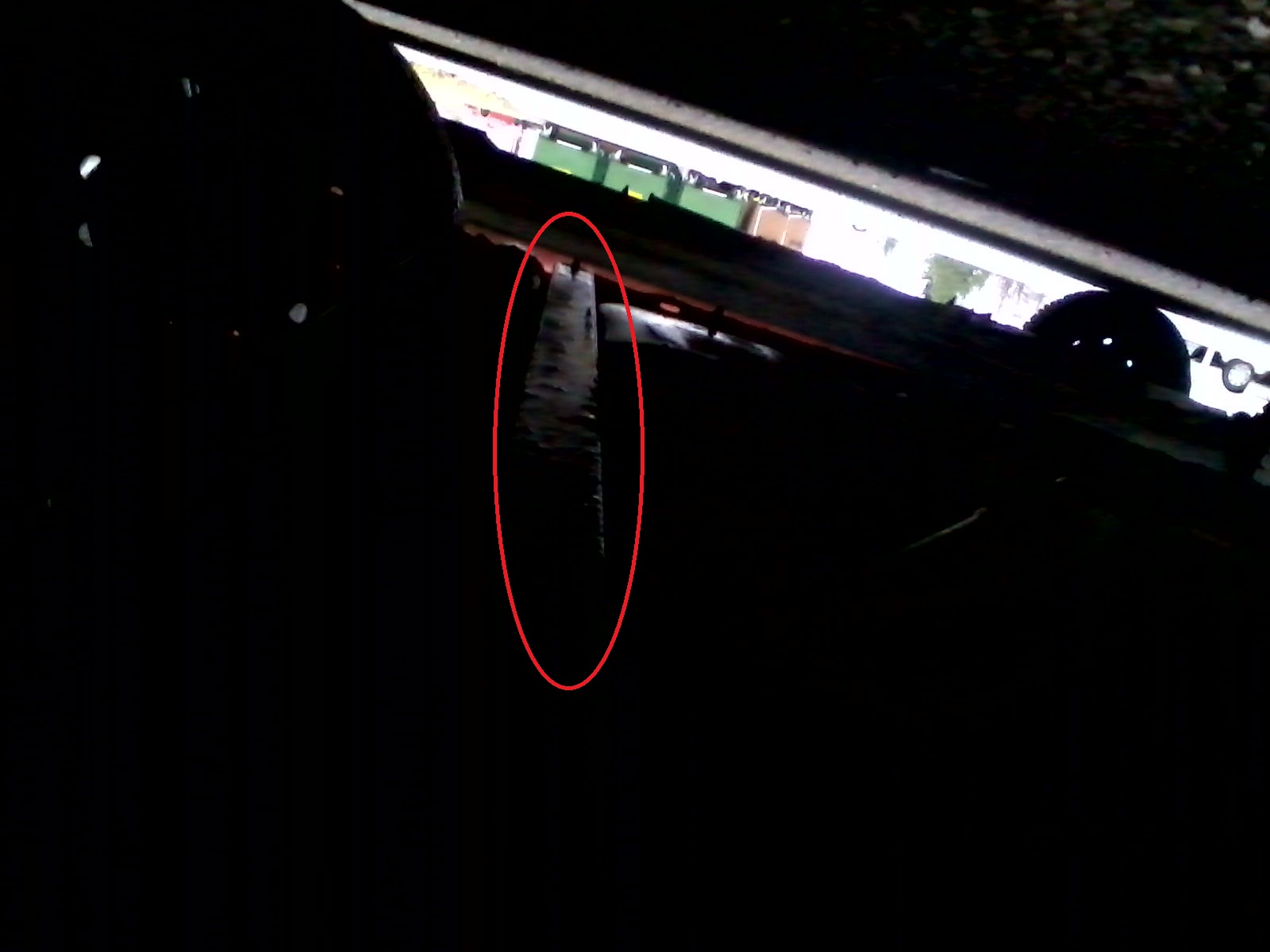

Zdravo
Zanima me,če kdo ve s kakim namenom je ta pravokotna cev na zadnji premi pri meganu. Ker je ceu full gnila oziroma ze cist popokana od rje.
Označeno na slikah. Ka bi lahko kupu kr tako cev pa navrtam lukne bi blo ok?

OI!
Ti to sem sam naredil pred 5 leti., še dolg ti je zdržalo. To je neke vrste stabilizator, lahko kupiš in narediš sam doma. Glej le da dobro centriraš luknje in izvrtaš luknjice za odvod vode spodaj te cevi. LP

Napisal/-a dejan19 To dec 06, 2011 5:48 pm
In se je dobro obneslo? ja zgorne strani itaq ni.

Napisal/-a Blueboy_RM Sr dec 21, 2011 4:57 am
Je ja. Ni neka umetnost, kos cevi pač
