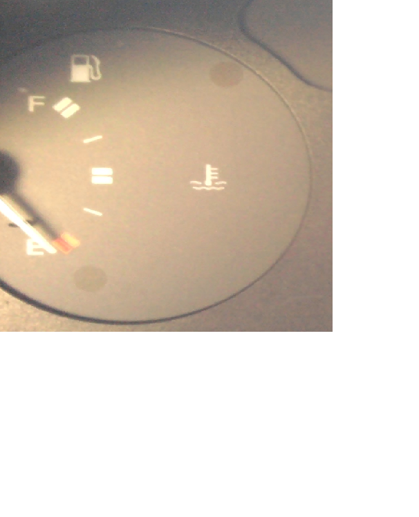

smex3
Prispevkov: 15
Pridružen: Sr dec 07, 2011 3:32 pm
Re: Gretje neha delovati po nekaj minutah
Napisal/-a smex3 Sr dec 07, 2011 9:15 pm
nemorm vidt ali temperatura pade ali ne ker nimam kazalca bom prilepiu sliko armature da bote vidl
smex3
Prispevkov: 15
Napisal/-a smex3 Sr dec 07, 2011 9:21 pm
tko zgleda

abbe
Prispevkov: 7898
Napisal/-a abbe Sr dec 07, 2011 9:24 pm
uf cist tapru punto se.ja kle pa poj nimas kj velik za poglesat tkole.
prizges avto pa ga pustis na mestu da laufa 5 min,potipas obe cevi ki gresta ven iz hladilnika,ce sta obe topli je termostat zanic.ce ne je napaka lahko drugje.
drgac pa kot je lancia hf napisal,najprej poglej ce je sistem odzracen in ce imas dovolj hladilne tekocine
