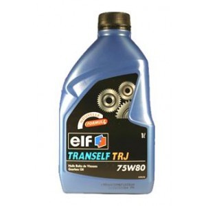

Nikola_Tesla
Prispevkov: 622
Re: katero olje za menjalnik - clio
Napisal/-a Nikola_Tesla Če jun 07, 2012 9:11 am
Zdravo
Mene pa zanima v čem je razlika med oljem z oznako TRJ (glej sliko) in omenjenimi NFJ in NFP.
Hvala za odgovor.
Lp.
Darko
Tranself TRJ 75W80.jpg (14.37 KiB) Videno 4022 krat
joztom
Prispevkov: 3158
Napisal/-a joztom Če jun 07, 2012 8:09 pm
To smo že povedali, TRANSELF 75W80 z oznakami xxJ je za menjalnike serije J (Clio, R19), oznaka xxP pa za serijo P (recimo Espace IV)
Nikola_Tesla
Prispevkov: 622
Napisal/-a Nikola_Tesla Pe jun 08, 2012 8:39 am
Zdravo
Hvala za odgovor.
Olje TRJ s slike zgoraj se ne prodaja več... sedaj je dobavljivo le NFJ.

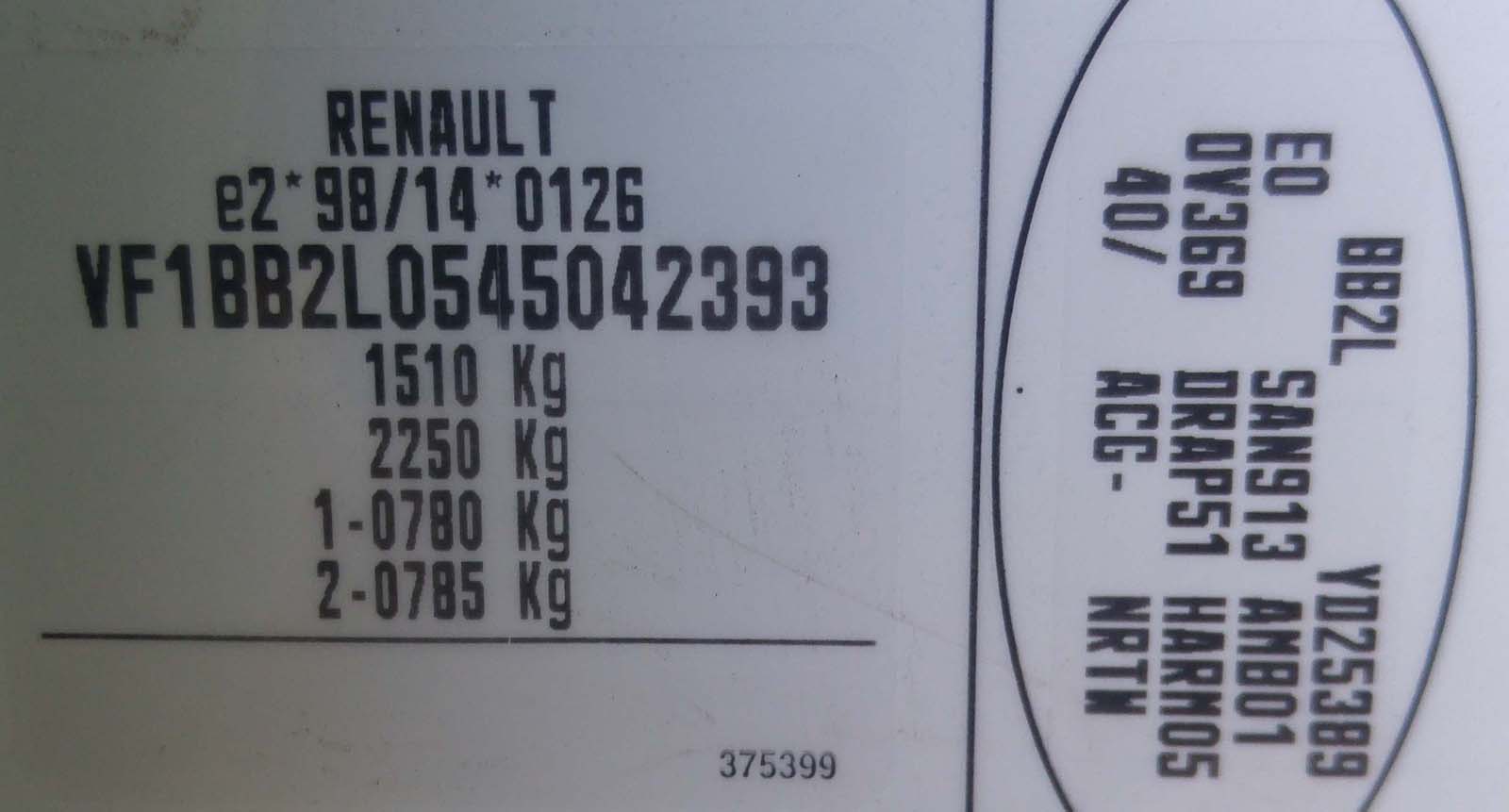

Napisal/-a Nikola_Tesla To avg 06, 2024 9:24 am
Pozdrav
Pri novih Storia Clio-tih je enako olje?

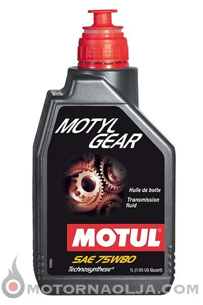

Napisal/-a Nikola_Tesla Če avg 22, 2024 8:23 am
Katero olje za menjalnik.
Blinder
Prispevkov: 3934
Kraj: Obala
Napisal/-a Blinder Če avg 22, 2024 11:55 am
Kaj naj bi pomenila ta objava?
Nikola_Tesla
Prispevkov: 622
Napisal/-a Nikola_Tesla Če avg 22, 2024 10:46 pm
To olje so svetovali in ne vem če ustreza... bojda bo boljše NFX od elfa.
boštjan_01
Prispevkov: 997
Napisal/-a boštjan_01 Pe avg 23, 2024 7:40 am
Od kdaj transmisijsko olje ni več ustrezno za menjalnike?
Ne razumem kaj si hotel povedat v teh dveh komentarjih. Si prodajalec olja?

Napisal/-a Firediver Pe avg 23, 2024 8:29 am
Mojbog, za 20 let star avto pa res ni znanost izbrat pravo olje.
