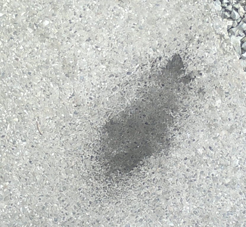

Mene pa samo zanima zakaj se pojavi na asvaltu črn madež pri izpuhu ko prižgem avto?
Avto je renault 5ka campus :D
hvala za odgovor
Re: črn madež pri izpuhu
Napisal/-a esem Sr jan 11, 2012 1:05 am
Pozdravljena na forumu!
Ko avto ugasneš, ostane v izpuhu nekaj nezgorelih plinov in saj, nato se to z ohlajanjem kondenzira (in uničuje izpuh) in ko ga vžgeš, to mešanico novi plini porinejo ven. Ko ga vžgeš (mrzlega), je bencina precej več kot pri segretem motorju, ki seveda ne izgori povsem in tudi to se porine ven, oboje nekaj na tla (prvo več), nekaj v zrak, nekaj v noge ali fris gledajočega =P . To je večinoma normalno, seveda v odvisnosti od velikosti črnega madeža. Morda bi dodala sliko madeža (vsaj nekaj avta zraven, da se lahko približno vidi velikost madeža)?

5ka campus je je še navadna frgazerca in ko zjutraj zalaufa s čokom, ni nujno da v nulo odpreš čok (količina bencina) in pride do nepopolnega izgorevanja.
Obstaja pa možnost, da so spodnji obročki že bolj zdelani in ti rahlo kuri olje ali pa so svečke za zamenjat.
Dokler ti med normalno vožnjo ne kadi ni potrebe po zganjanju panike :)

"Črn madež" je lahko tudi samo vodna para..ki se v stiku z mrzlimi tlemi kondenzira.

malo me skrbi da ni to kaj z mašino narobe?
to je ta madež samo malo je že zbledev

dokler med vožnjo ne kadi modro se sploh ne rabiš sekirat.

ne olja mi nič ne kuri samo to je pomoje kondenz?

To je za R5 Campus normalen pojav. Jo ma ima stara mama, pa ravno tako tak flek zadaj nardi.
Predlagam da preden jo vžgeš odpreš zavg do konca , ne smeš pa nč prtiskat na gas in avto vžgeš. Ma da kresne takoj.
Potem ko vžge pa zavg takoj daj na pr. polovico , tolk da mašina še vedno lepo lavfa in ne pokolcuje :mrgreen: , pa se pejt normalno peljat z avtom. In šele potem med vožnjo zlagoma odvzemaš zavg.

Tisti črni madež je kondenz, nič drugega. Iz tega ni treba ustvarjati cele znanosti:)
