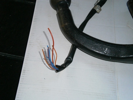

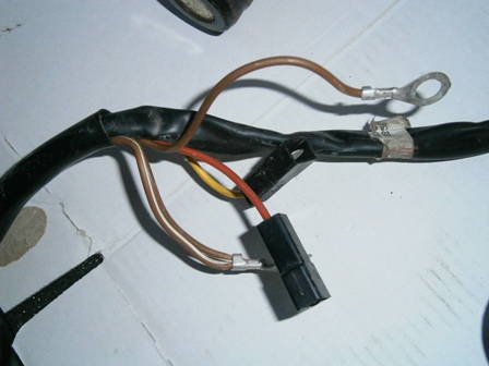

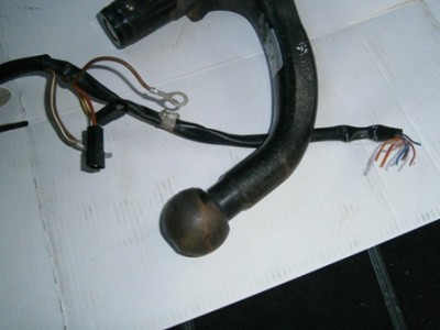

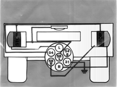

Razmontiraj vtičnico in se drži oznak.
1 - 58L (pozicija leva)
2 - R (smernik desni)
3 - 58R (pozicija desna)
4 - 54 (stop)
5 - L (smernik levi)
6 - 54g
RU-ZE - 31 (masa)

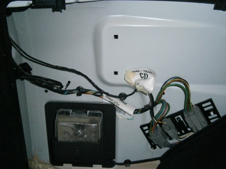

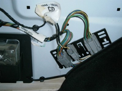

Kabel potegneš v prtljažnik skozi plastični čep, ki je na levi strani zadaj, najbolje viden iz spodnje strani. Vso elektriko za zadnji konec vozila imaš v levem predalu v prtljažniku (dva konektorja). Vmesnega modula NE potrebuješ,tako da lahko kable vežeš vzporedno.
Ostale podatke pa so že predhodniki objavili.

Sedaj prilagam še slike.
Prosim če mi lahko kdo označi oz. pove kam katere kable spojit.
Nisem električar, bi pa to vseeno rad sam zvezal. Ali je potrebno to kaj cinit?
Hvala za odgovore!
