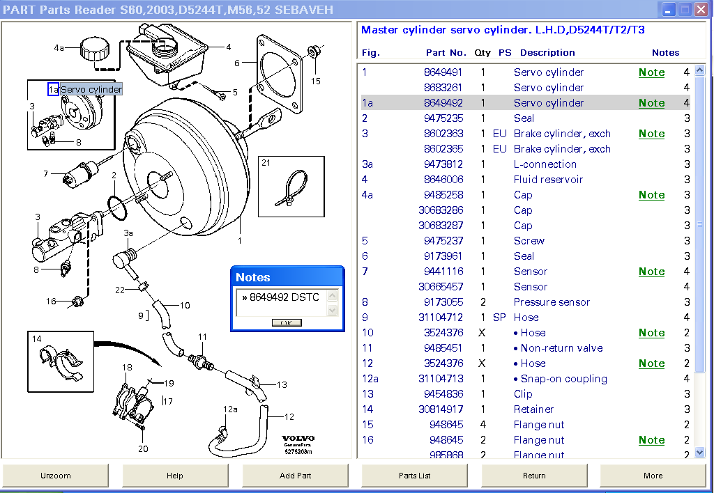

Sem pogledal po Vadisu in je takole:
Kataloška številka je 8649492 oziroma 8624547 (stare in nove številke, zmešnjava pač), okvirno ceno pričakuj okoli 442 €.
Paše od S60 ki imajo DSTC, ne glede na motor, menjalnik, in položaj volana. Razen tistih ki imajo 16" zavore, tam je drugačen.
Paše od S80 ki imajo DSTC, ne glede na ostalo, velikost zavor tudi ni važna ta za model
Paše od V70 in XC70, ki imajo DSTC, ostalo tudi ni važno.
Od zgoraj naštetih modelov pašejo letniki 2000-2005, za novejše nimam podatka. V vsakem primeru pa mora avto imeti DSTC. Pri nekaterih slikah v katalogu je narisan tudi nek senzor (vakuumski?) ki je vtaknjen v servoojačevalec, v nekaterih pa ni izrecno omenjen - oziroma je, le pri risbah za modele brez DSTC. Ampak mislim da pride montiran v vsakem primeru - tudi ti bi ga moral imeti.

No, kupil sem rabljeni del od xc70 letnik 2003. Glede na to, da sta se obe številki (P08619463 in 03.7859-3501.4) ujemali, domnevam, da je imel DSTC. Se pa ravnokar montira in upam, da bo, kot je treba.
Hvala za vse. Sem gledal po netu in je, kot si napisal, zmešnjava. So pa tud naši Volvo servisi biseri: na treh so mi zatrdili, da paše le od S60 D5 z DSTC, nikakor ne od V70, XC70 ali S80, neglede na letnik in mašino. Briljantni so, res. Aja, cena: okrog 550€.
