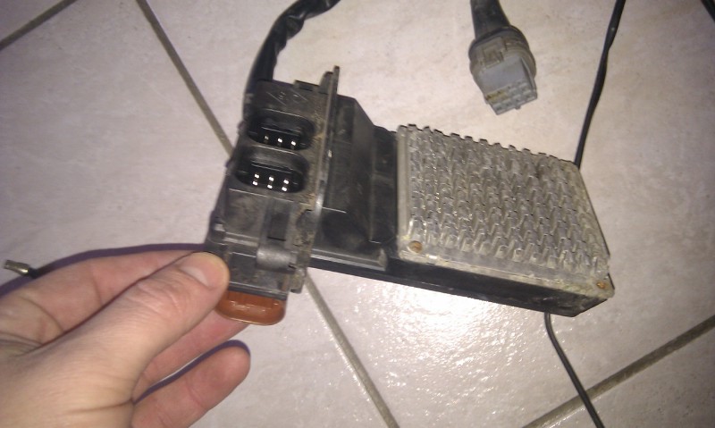

Evo takole zgleda ta škatlica. Sem se včeraj mučil celo popoldne pa ne dela vse. Ta zadevca ni identična pri cliotih do 95 in pri onih 96 dalje!!! Jaz mam še večji problem, ker je na mojmu bil popolnoma stopljen tudi tisti konektor kjer pridejo kabli iz kabine(dva konektorja eden ta ko pridejo kabli iz kabine tadrugi pa je povezava z ventilatorjem), zato sem ta konektor odščipnil. Da je sreča popolna :( ima letnik 95 drugačne barve kablov kot 96 !! po nekaj urah mučenja mi je uspelo zadevo zvezati tako, da dela ventilacija kabine. Pa še tukaj ko je na 0 se ventilator vseeno malenkost vrti. Klima pa žal :( ...mislim da se z njo ne bom mučil.Tako in tako je za zamenjat neko tesnilo ker je spustla in napolnit......pa ... ne spalča se. Preveč star avto, pa še vozimo se ne kaj dost z njim. Po drugi strani pa ima prevoženih samo 90000 in zunanjost brez pikice rje.....

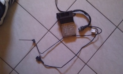

No tu še dve slikice kjer se malo lepše vidi, na eni pa ža zmontirano...

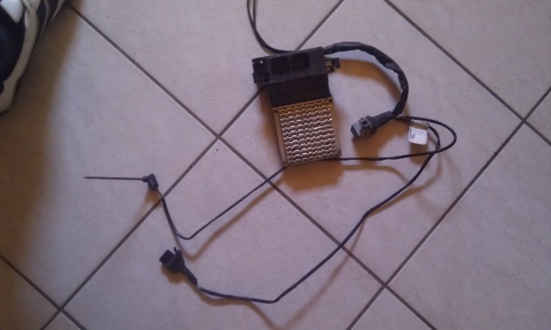

Še tadruga kjer je že zmontirano.
