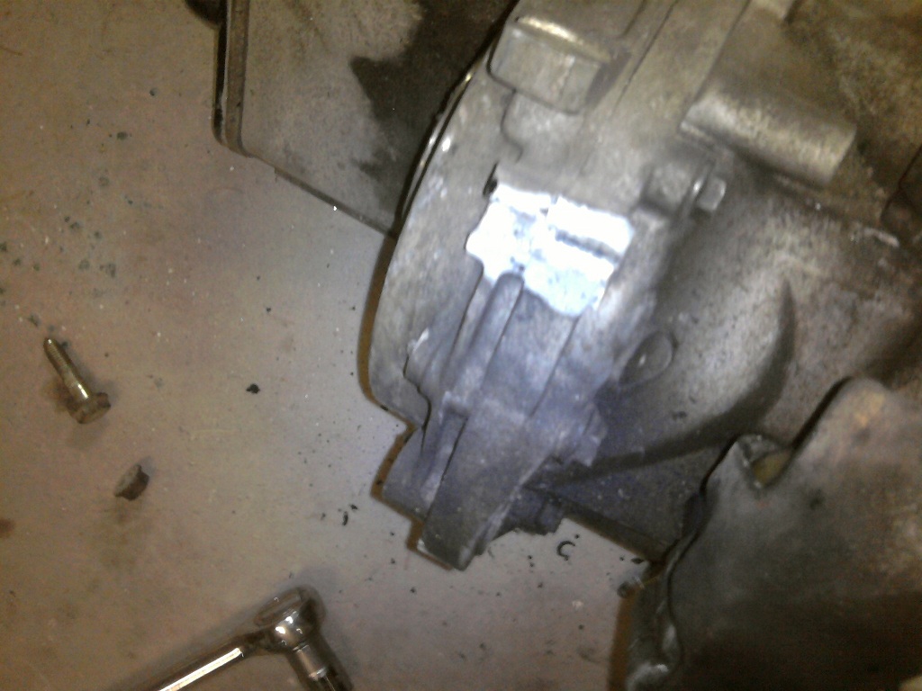

Imam eno vprašanje in se že v naprej opravičujem za nepravilnosti. Sem čisto nov tu :? Pri nesreči se je odlomil nosilec menjalnika in je z tem tud počo menjalnik ravno pri vijaku. Imam tud oba delčka ki sta se zraven odlomla, ker pa menjalnik norma deluje me zanima kako bi to lahko popravil. Dobil se predlog da z tekočim železom. Imam tud sliko ki pa je nisem znal naložit seveda.(Prevelika)

Aluminij-->zašvasat.
Daj še sliko.

Probaj najti kašnega, majstra, ki vari tak aluminij kot je menjalnik, ker tisto v tubi ti nebo prav dosti pomagalo.

Popravljanje z dvokomponentnimi/tekočimi kovinami ne bo uspešno. Ohišje menjalnika je aluminij - kakšno varjenje, pri mojstru ki ve kaj dela

Najdi enega ki vari tako "slabo" kvaliteto aluminija, ker če ti bo varil z aparatom za čisti alumina nisi nič naredil.

Sosed je reko da verjetno komu bi dal to pač švasta bi htel met menjalnik rastavlen ker sta to v bistvu dva dela menjalnika. Pol se mi splača rabljenega kupi. Mogoče ve kdo za katerega. vw polo 2001 1.4 mpi

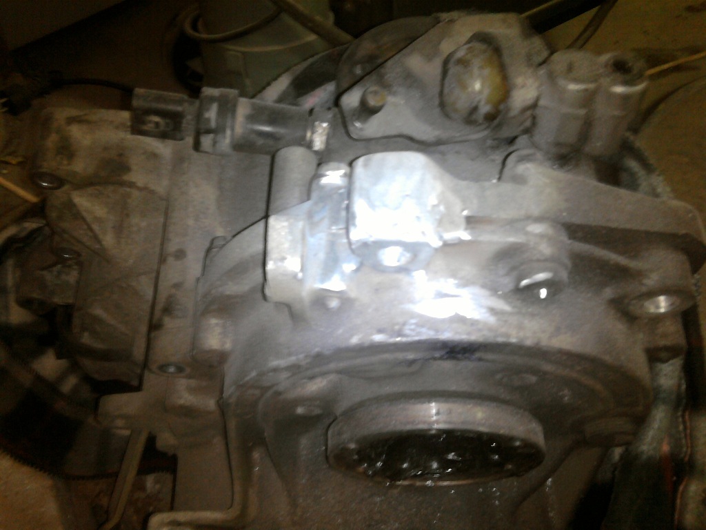

Najdo mojstra ki je zavaril menjalnik. 20e. Maribor Rogoza (041729061)
Pa upam da bo držalo.
Popravljeno
