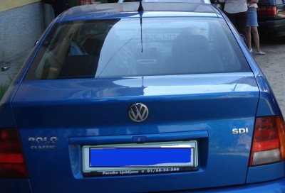

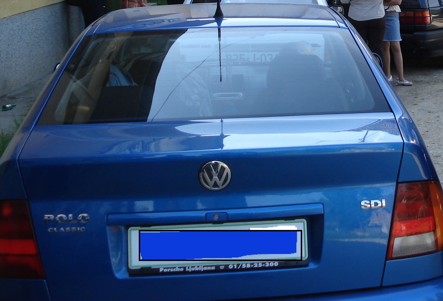

Napisal/-a vwforever Ne feb 26, 2012 2:39 pm
Potrebujem "strokovnjaka", ki točna pozna oba modela Polo Classic 1.9 SDI limuzine in bi lahko potrdil da sta motorja euro 2 (stara limuzina) in euro 3 (nova limuzina). Obstaja model zelo malo znane zadnje Polo Classic limuzine 2000 - 2001, ki se je izdeloval eno leto, mogoče še manj. Za njega mislim, da je euro 3. Navzven je isti kot model 1994 - 1999 razlika je le v "polnem napisu" na zadnjem delu Polo classic in da sta zamenjana napisa (glej slike). Notranjost je popolnoma prenovljena (glej slike). Motor je tudi drugi. Polo classic model 94-99 ima 47kW (64ps), 00-01 pa 50kw (68ps). Ena od številnih razlik je tudi naprimer oljni filter, ki ni "kahla" ampak je vložek. Skratka veliko ljudi ne ve da ta model limuzine obstaja. Dober primer je, ko mi na uradnem servisu po vsej dokumentaciji niso znali najti pravega filtra, diskov v prvem poskusu... Sem se moral vračati itd...
Torej ali ima nova limzuina z novim motorjem euro 3 motor? (v homologaciji je ta rubrika mislim da V9 prazna). Oznaka motorja je AGP. Preko googla sem za ZDA tržišče najdel tudi oznako AQM, ki pa naj bi bil euro 3 motor. Ampak zaradi izvoza vozila v BIH moram biti prepričan. Prosim za predloge, nasvete in pomoč!
Stari classic
Novi classic
Notranjost 2000 - 2001
Notranjost 1994 - 1999

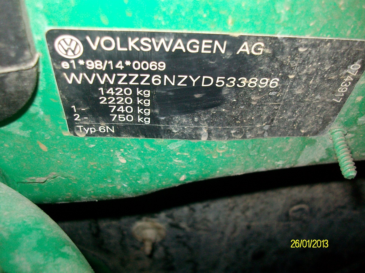

Napisal/-a DrinY So jan 26, 2013 2:43 pm
Pozdravljeni,
zanima me za moga polota ali ima euro3? Po zgornjih postih sodeč ima, saj je zadnja številka 0069.
Homologacijo ima ima pa še staro tak da ni napisao evro norme.
Letnik je 2000, bencinar
Slika tablice
Kar je čvavek naredo, vahko čvavek popraji!
lancia hf
Prispevkov: 4669
Re: Polo classic 2000 letnik
Napisal/-a lancia hf So jan 26, 2013 3:15 pm
To že ima euro 3 motor
SlikaSlikaSlikaSlikaSlika
yashica
Prispevkov: 2362
Napisal/-a yashica So jan 26, 2013 3:36 pm
Ta motor-gre za 1,4 44Kw že ni euro3, ampak je še euro2. Poleg tega je začel vw prodajati euro3 vozila znotraj EU trga nekje konec leta 2000... kokoška še ni bila članica.

Napisal/-a DrinY Po jan 28, 2013 7:24 pm
Torej moj polek nebo potoval na jug......... Yashica od kot ti toliko znanja o teh motorjih? Kje si razbral da je motor 44 kw in pa da gre za AKK motor? Glede eu maš pa prav, na koroškem smo vstopli lani proti koncu leta =P :lol: =P :twisted:
