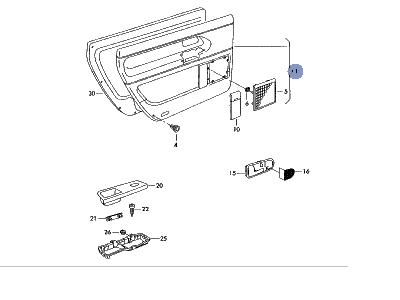

Prosil bi vse uka vedne če mi lahko na kratko opišejo postopek kako se naj pri Seatu Alhambri lotim demontaže zadne vratne obloge. Ne najdem nobenega čepa oz. vijaka, ki bi ga bilo potebno odvit, da odstanim oblogo. Na parkirišču sem poškodoval vrata pa mislim da bi lahko sam zadevo porinil nazaj na svoje mesto če bi odstanil oblogo. za lažjo predstavo sem priložil sliko iz Etke.

ne vidiš kje je vijak? Dvigneš tisto plastiko, ki je za zapirat vrata(kaže ti tudi slika 20,21,22) spodaj je vijak....

Tapeto odstarnil brez poškodb. Tapeti se odvije dva vijaka M6 in potem se samo sname s potiskanjem navzgor proti šipi. Pred tem je potrebno odstraniti ročko za zapiranje in odklopiti električni pomik šipe ter odstaniti zvočnik visokotonec. Zadeva je simpl so pa pri ročki zaponke, ki bi se lahko hitro polomile. Blenda se dvigne samo navzgor, gre pa kar težko zato je to bolje delati poleti ko je plastika bolj elastična in se kasneje polomi.
