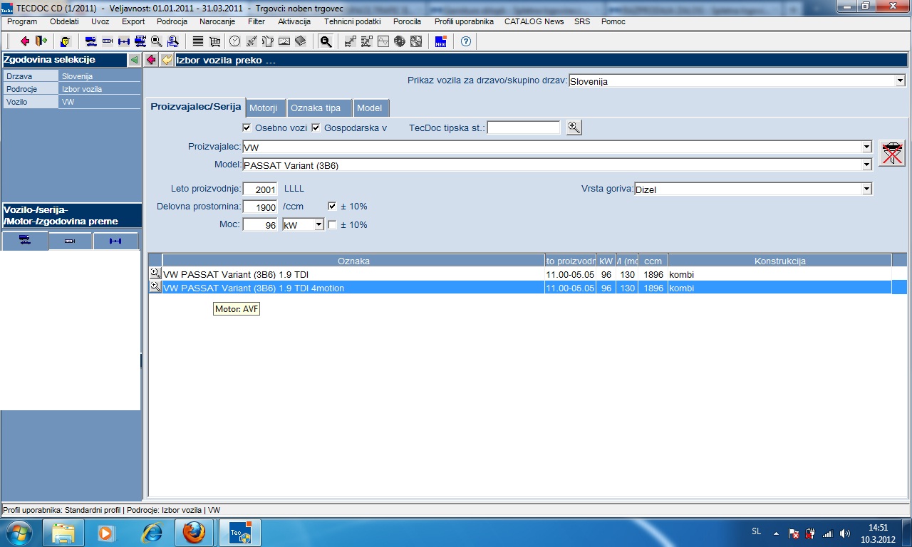

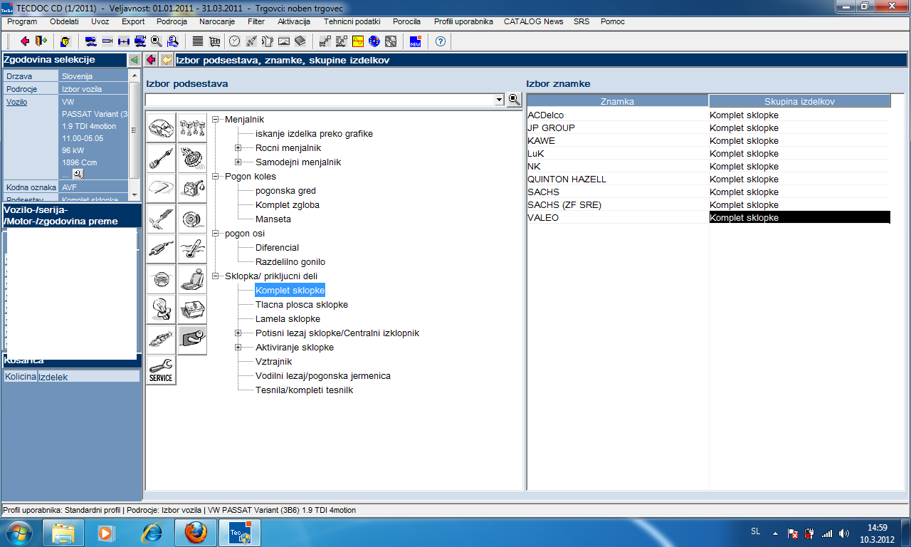

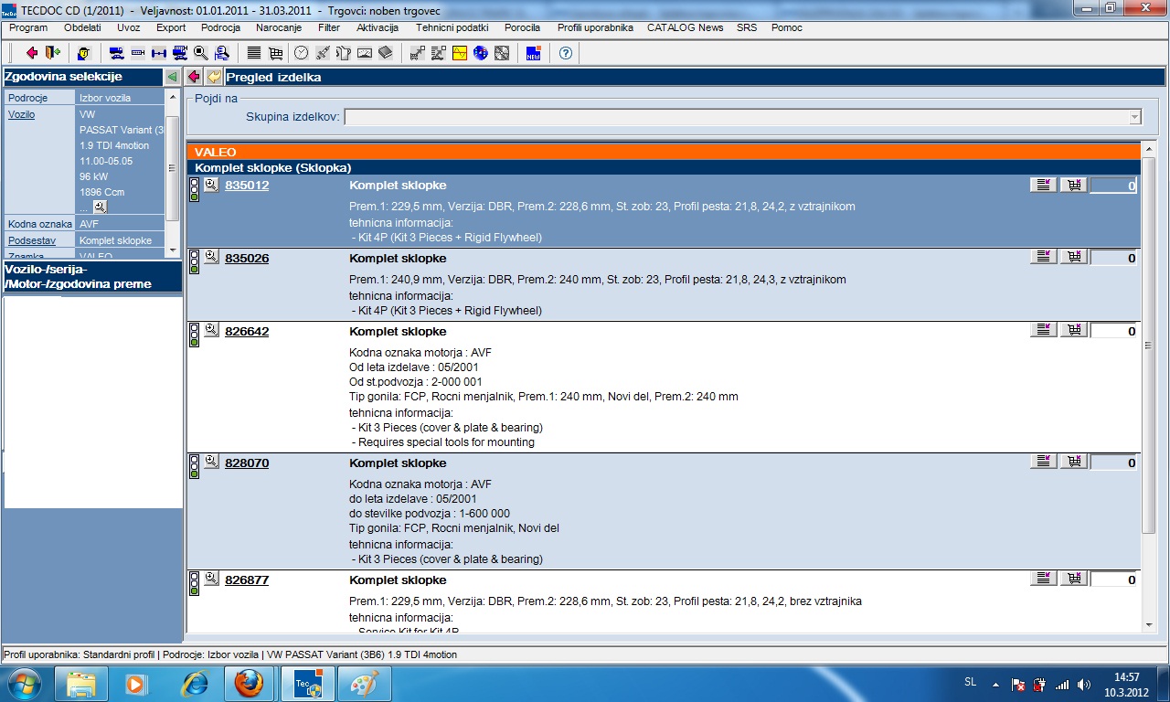

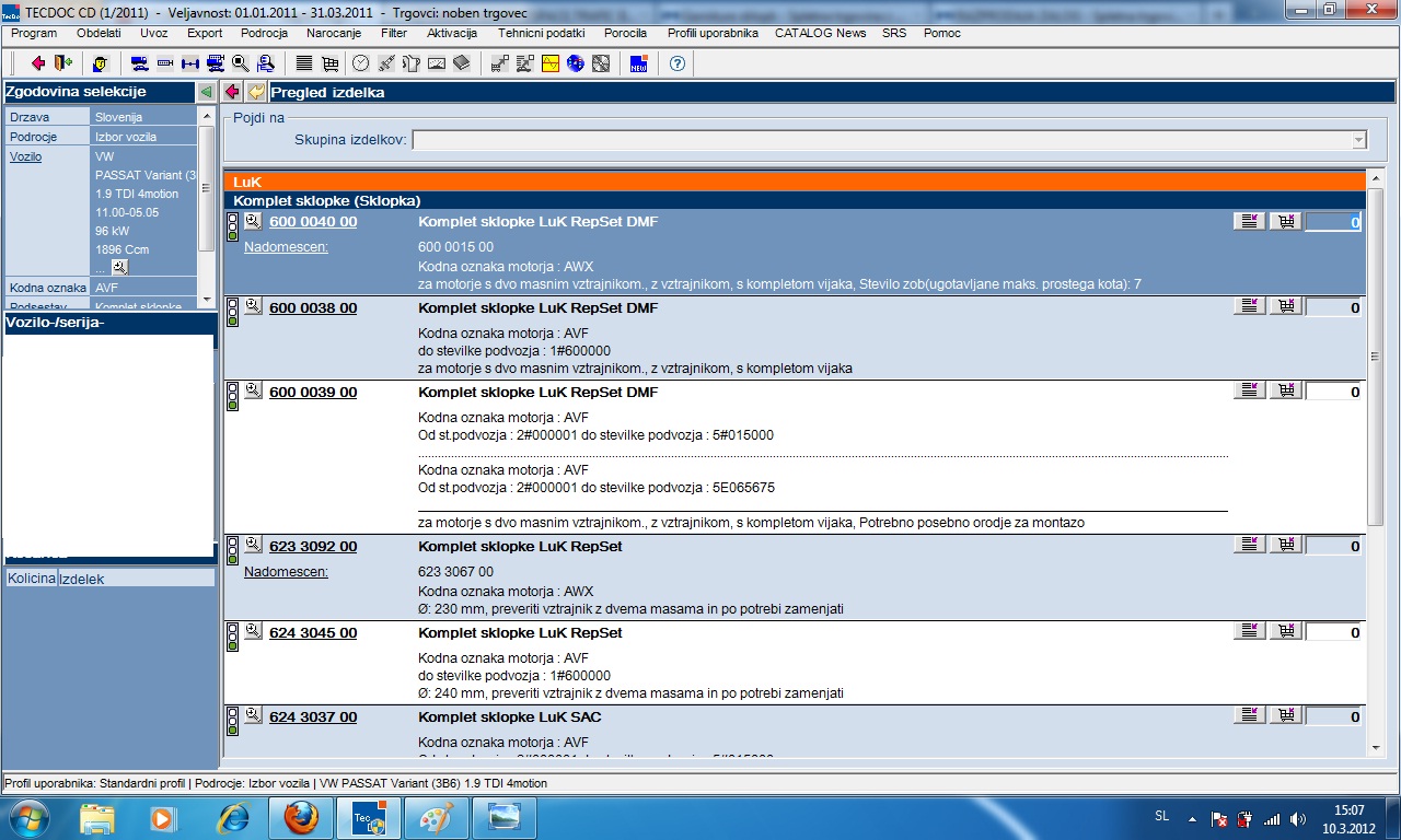

Napisal/-a DrinY So mar 10, 2012 3:12 pm
Izberem avto:
izberem sklop ki ga iščem
kliknem od VALEO-ta in mi da:
Če kliknem od LUK-a me vpraša po premeru lamele(230 ali 240mm), če izberem obe vrednosti mi da to
