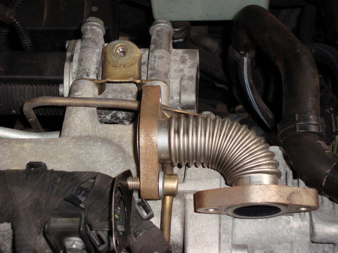

No odkar sem pa avto kupil imam mastno okoli EGR ventila namreč kjer je neka zavita cevka ne bom trdil ampak mislim da ko gre nazaj v sesalni kolektor je pokjena... Slika je le simbolična in ni od avta se bom pa potrudil in poskusil slikati... Zanima me kje se da takšno cev kupiti da bo pasala ker je vsaka različna mel sem ono ki je malce daljša in je malo zavita ampak ni bila pravilno ukrivljena se pravi da ni bila od istega tipa motorja..

Če ti iz IC-ja kaplja olje, menda ne boš šel menjat turbine zato :roll: Poglej, kje točno olje kaplja...ali prav iz IC-ja (je počen) ali pa na kateri od cevi, ki sta pritrjeni nanj. Če na cevi, potem menjaj objmeko in po potrebi tudi cev, pa ne bo kapljalo. Cuka ti lahk ravno zaradi tega.
Tam okoli EGR-a pa ima vsak VAG mastno. Če je tista rebrasta cevka poknjena (tudi zaradi tega ti lahko pocuka), potem imaš dve varianti: Prva je, da jo zamenjaš (jo dobiš na pooblaščencu), druga pa je, da jo blokiraš na strani, kjer gre iz izpušnega kolektorja na EGR.
Največ olja pride do IC-ja ravno zaradi iberlaufa, ki je speljan iz karterja na cev pred turbino. To je itak pri vseh avtih, le da pri nekaterih gre manj olja skozi iberlauf, pri tistih, ki imajo malo bolj zdihan motor, pa malo več.

Če je plastični oddušek je ziher počen in tam spušča,standardna napaka pr Vagovcih,zamenjaš in greš dalje.
