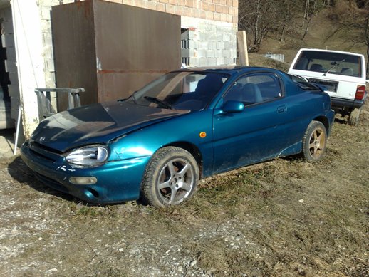

Živjo. Kupil sem Mazdo a je zaenkrat še pri bivšem lastniku, ker se avtomobila ne da naložit na prikolico.
Avto je predolgo stal pri miru in so mu čeljusti prijele za diske. Avto se ne premakne niti za centimeter.
Kako naj rešim zadevo?
Hvala za pomoč
