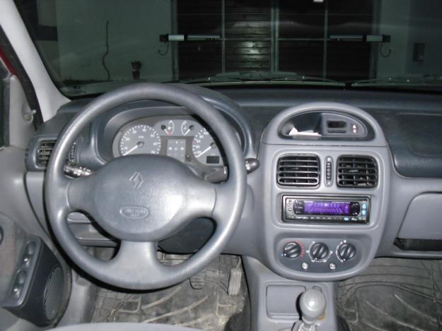

Zanima me na kak način bi najlažje zamenjal lučko za osvetlitev ure pri Cliu letnik 99.
Armaturka je vidna na priloženi sliki.
Hvala že vnaprej.
lp, Boštjan

Zadaj za tem "polkrogom" mora biti odprtina, daj prste not in povleči proti sebi. Moglo bi se vseskupaj snet.

Kolikor se spomnem, moraš za dostop do zadnje strani displaya snet cel zgornji (temnejši) del armature. Ta je zašraufana s torx vijaki (pozabu št)...3 pod sprednjo šipo, po 1 na vsaki strani pri vratih in 2 pod števcem (za dostop do teh pa moraš odšraufat plastiko za volanom - 2 al 3 vijaki s spodnje strani, odstraniš samo zgornjo polovico). Ko si vse to odšraufal moraš (previdno) snet še plastično oblogo prednjih stebričkov, ki je samo zataknjena gor (bolj se boš zajebaval za jo dat nazaj :)) in cel ta del potegneš mal proti sebi.
Vijaki
Rezultat je pa to
Mal zamudno ko delaš prvič, jaz sem na svojem imel to vsaj 5x razstavljeno zaradi lučk v števcu :D
