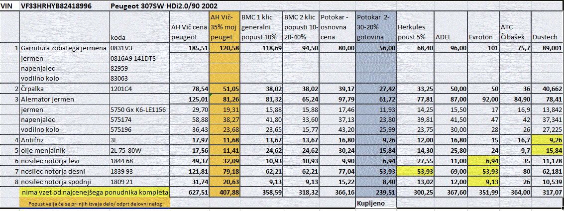

No kar se delov tiče so vsaj kar se Ljubljane tiče kar vsi ponudniki na istem. Sem ravno odkeširal za material za tavelik konkreten servis, spotoma pa si vzel čas za raziskavo cen:
Garnitura zobatega jermena (jermen,napenjalec,vodilno kolo)
Črpalka
Mikro jermen (jermen,napenjaleckomplet,vodilno kolo)
Antifriz, olje menjalnik
nosilec motorja levi,desni,spodnji
cca 14 prej pa še
diski spredni zadnji, ploščice, olje motor, vsi filtri (zrak, kabina, olje gorivo)
komplet cena za oba nakupa 239,5+190.52=430,02€
S tem da sem vse plačal z gotovino. Ja da ne bo dileme pri potokarju kjer sem nabavljal tretjič, prej za redne servise(olje filtri cca 80€) vedno pri evroton na dolgem mostu na viso.
Pa ne navijam za njega v danem momentu je bil pač najcenejši, do njega sem pa prišel v bistvu čist slučajno, ko sem konec marca šnofal okol avta zakaj bremze cviljo in ugotovil da prednjih ploščic ni več, pol pa panika v soboto popoldne kje dobit, pa se je sin spomnil da je v A hali ena trgovinca z deli, pa sem šel ke in dobil ploščice. No ta šnofanje me je zdej kostal teh 430€ +20€ za torx55 + 7€ za 1 u dostopa sevis box peugeot za dolpoteg vse dokumentacije kar je meni zanimivega za P307 pa 2 vikenda šraufanja.
Za prvi del so kar vsi ponudniki v osnovni ceni enaki cca 365€ od tu naprej je pa stvar kolk se ker potrudi za kupca.
Na e-mail je bil najbolj odziven Lev na vrhniki v 30min po poslanem mejlu, BMC v 1h po klicu da sem poslal mejl. Ostalim sem poslal mejl v
večernih urah in dobil odgovore v bistvi cca 2h po odprtju trgovin, razen potokarja k sem čakal na odgovor 2 dni oz 1 dan po klicu.
Kar se tiče pa uradnih pa ravno nimam nič lepega za povedat. 1velik servis sem moral delat na mus ker mi je 2k po rednem na 20000 delanem servisu pri uradnem ponudniku, utrgal mikro jermen, zvilo napenjalec.....
No pa tudi sedaj so mi ponujal v prvi rundi ko sem povpraševal za velik servis ponujal menjavo samo zobatega jermena, in se kregal z mano da olja v menjalniku pač ni treba menjat, halo pri 338K 10l starem avtu olja za menjalnik ni treba..., Nobeden ni ponudil menjave nosilcev čeprav jih moraš demontirat za velik servis (desni in spodnji).
Edini servis k sem bil zadovoljen je bil Peugeot v Grosuplju (ga ni več) ko sem še na uradne vozil.
No za menjavo diskov pa velikega servisa v zg kompletu (brez nosilcev) so mi na peugeot uradnih servisih ponujal za redno ceno 1200€, po klicu kaj pa je z moj peugeot pa je cena prišla cca 780€ + 300€ za nosilce se pravi cca 1K z upoštevanjem max popustov moj peugeot a pazi brez dodatnih stroškov za morebitno oteženo delo in okolje varstvo. Kar pri takem servisu ponavadi pride še 200€ k kar neki naberejo. sa pravi da bi me na uradnem vse skupaj z delom prišlo cca 1400€ govorim za peugeot.
Jaka mi je ponudil ugodno ceno a ni imel časa ( se seli) tako da sem se lotil sam. No saj nisem začetnik a sem vmes 20let pauziral, zadnji velik servis sem delal na 101ki (za ta mlade zastava 101mediteran).
Vse specialno orodje sem si naredil sam, po navodilih Jakata (sem šel na šolanje) je sveder fi 8 za blokado odmične, za blokado vstrajnika mi je Jaka dal del odfleksanga vstrajnika ki sem ga privaril na ploščico, za nastavitev vstrajnika pa paše vodilo velikega valarja(za beljenje) če ga odrežeš pri krivini in prekriviš za cca 10° gre točno v luknjo ob štarterju.
