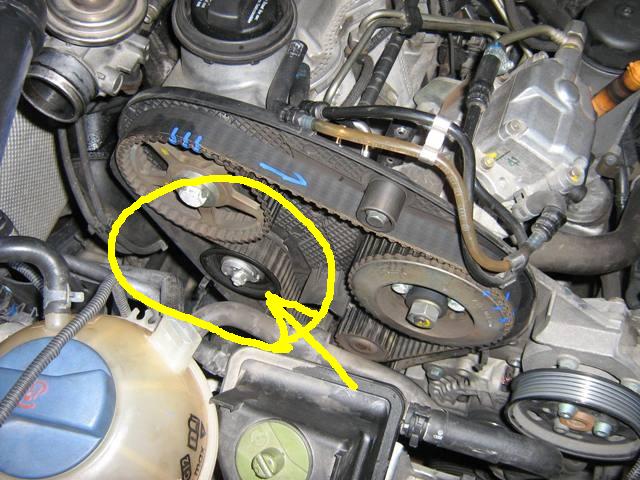

sem mislil na splosno vem da je za razlicne znamke avtomobilov drugacno.samo nevem ce je kakšno posebno orodje in koliko se napne vem za tisti kos zeleza ki se avto postavi v fazo
koliko je treba ta vijak obrnit(zatisnit) ki je na sliki

loool kera tema.clovek ej ce neves poj brezveze sprasevat.
ce ne znas poj pust komu drugmu da dela.
drgac pa mas tm perescek ki ga je treba postavit na doloceno mesto.poglej navodila ki si jih dobil zraven...pa tole ni v fazi zko k si ti nastimalkaj ko bos dal dol jermen kako bos vedu da se nic ni zamaknilo.
glavna jermenica ma spodaj cahn.odmično se da v fazo tko da das dol pokrov ventilou pa na koncu odmične utaknes kos zeleza.
pumpo se pa da v fazo tut z svedrom...

Če je tista slika tvoja si si pa res dobro pocahnal.Celo po 3 cahne imaš.Ampak na jermenu ti nič ne pomagajo ker ga boš vrgel dol pa se ti bo kaj obrnilo in adijo faza.Pocahna se jermenica in ohišje in glej fantje ti nočejo nič hudega sam OK se boš znašel,kaj pa če ti bo jermen snelo pa povilo ventile??Ti bo pa prekleto žal da nisi nekomu dal tistih 100€ da ti zamenja ampak boš raje dal 500 za glavo rihtat.

in slika ni moja mam pa golf 4 tdi ki je isto tako kot na sliki

čare je napisal/-a:Če je tista slika tvoja si si pa res dobro pocahnal.Celo po 3 cahne imaš.Ampak na jermenu ti nič ne pomagajo ker ga boš vrgel dol pa se ti bo kaj obrnilo in adijo faza.Pocahna se jermenica in ohišje in glej fantje ti nočejo nič hudega sam OK se boš znašel,kaj pa če ti bo jermen snelo pa povilo ventile??Ti bo pa prekleto žal da nisi nekomu dal tistih 100€ da ti zamenja ampak boš raje dal 500 za glavo rihtat.
Ti cahni so kar uporabni, pa kolker vidim je narisana tudi puščica. Nevem zakaj so trije, mogoče bilo cel obolje če bi bil samo eden. Glede cahnov:

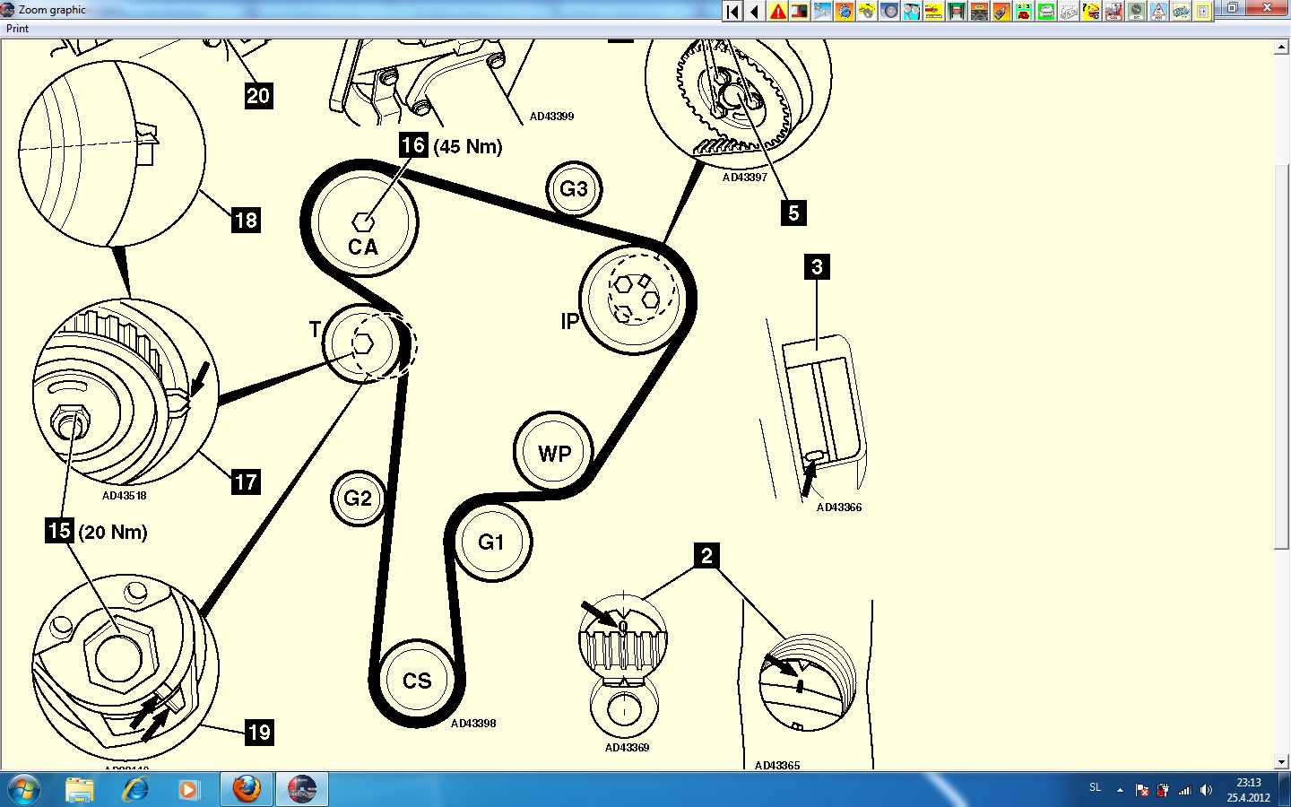

Označiš odmično, glavno gred, D-tlačilko(če jo mamo, oz 2 odmični), eno oznako naredimo na jermen, drugo na jermenice, oznake z starega jermena prenesemo na nove pa ni :twisted: da ne štima! Pa puščico, ker če je jermen obrnjen oznake nebodo štimale.
Nekateri jermeni pa imajo te oznake(imajo črtico čez cel jermen) že tovarniško.
Glede špananja pa avtodata kaže da ma španar puščico kolko more bit našpanan. Samo vse kaže nekam čudno.... Mogoče je kriva že bol pozna ura =P
Res bolje da avto pelješ nekomu ki to obvlada oz. te vsaj nadzira in ti pomaga nastavit fazo in španat jermen.

kva ti pišeš človek.dj ne bod pametn.cahni ki so na sliki so čisto neuporabni,nevem kdo te je ućil menjat zobati jermen sam tole je pa res obup kar si napisal.iz jermeena preneseš na novi jermen.
praviloma se uporablja specialno oroddje da se zakajla odmično,glavno gred,pa da se zakajla opumpo maš tut orodje.
če nimaš orodje daš motor v fazo pa pocahneš jermenice pa ohišje motorja(ne pa jermen)ali pa si nardiš orodje (svedr 6mm) al pa ploščica za odmično gred.
in toj to.
ne paa da jermen cahneš pa smer vrtenja.kaj pa še se ti odmična pa pumpa za 1 zob premakneta?kaj poj.oznake na jermenu bojo že štimale sam nebota v fazi z glavno gredjo in poj maš lom..
kar se pa šponarja tiče je pa inbus 5 oz 6 se vtakne notr pa se ga našpona....

Kot je napisano označiš tudi glavno gred, pa mora štimat. Vse 3 nastaviš na cajhne ki jih maš, pa to štima. po pravilih se seveda dela z specialnim orodjem(ki ga marsikdo nima), seveda se da tudi tako kot si napisal, v večini pimerov so cajhni na jermenicah in ohišjo že tak tovarniško. v primeru kot sem ga opisal #ziher štima#, v primeru kjer so cajhni na jermenici in ohišju, pa lahko začetnike zavede. Nastaviš na cajhne, jermen našpanaš, se ti odmična oz. pumpa malenkost prestavi pol pa človeh ni ziher a je kot bi moglo bit ali ni...
