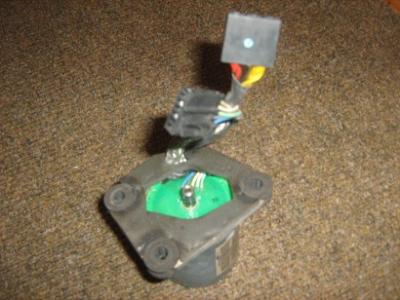

Dobil sem ploščo z vezjem dol. Kje so releji. Zalotane so 3 mikro plošče. A so to releji
hvala

Napisal/-a GorazdO To jul 17, 2012 8:24 pm
Tisti črni 2 škatlici sta releja. Da ne boš zastonj lotal ju najprej premeri.
Sicer pa vse piše na linku ki sem ti ga dal zgoraj.

Ja sam tistih dveh črnih skrinjic ni gor, sem gledal ostale slike teh motorjev vse oimajo releje vidne sam tu jih pa ni.

Napisal/-a jason19 To jul 17, 2012 8:36 pm
Ali so tiste male stvarce diode?
Tako moj zgleda tud ko ploščo dobim dol ni relejev

Napisal/-a ESX To jul 17, 2012 10:07 pm
jest ti svetujem da nekoga najdeš ki so mu te stvari malo bolj poznane ker če ne ločiš diode od releja potem boš težko pomeru če delujejo pravilno
