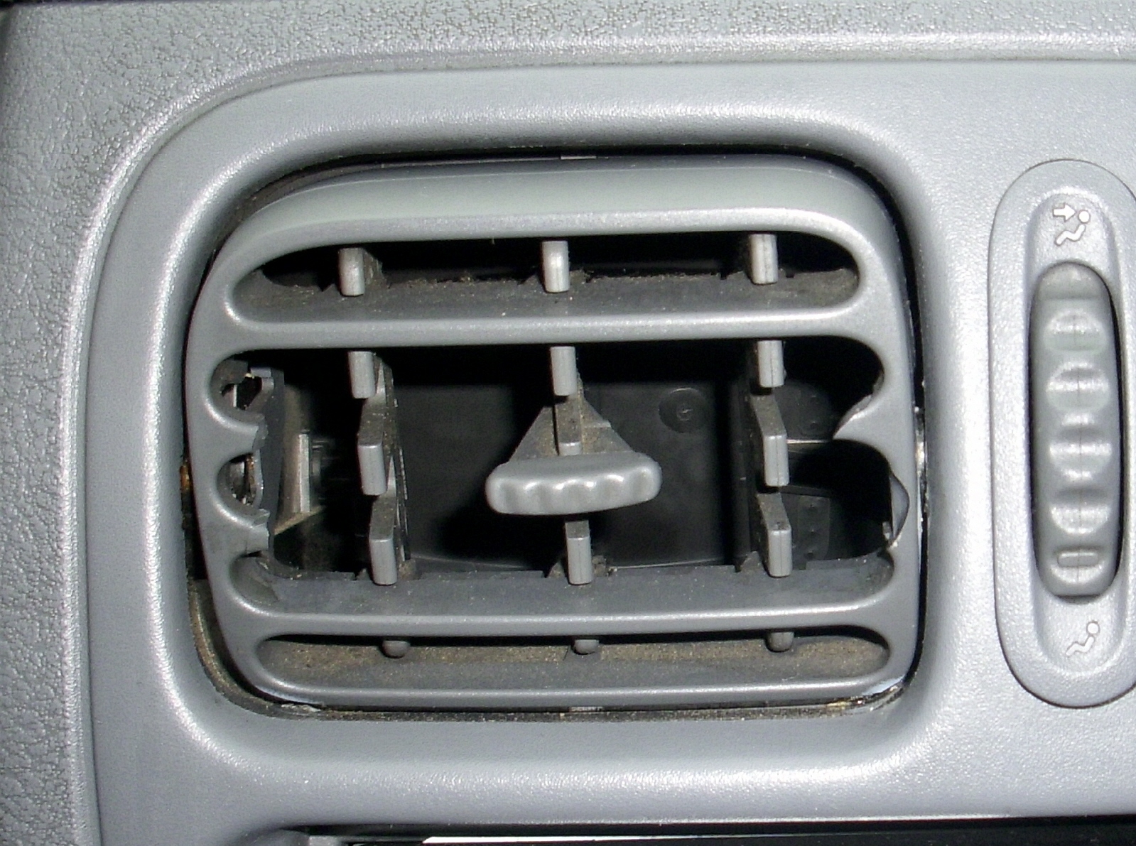

zdravo!zanima me če ve kdo če se da dobit oziroma zamenjat zračnike na sredisnki konzoli.imam renault clio 2 letnik 98.oba sta mi počla in bi sedaj rabil nova oziroma rabljena se da to sploh zamenjat?jst bi šel na avtoodpad sam ne vem če se da to sploh zamenjat oziroma gor nastavt...v priponki je slika kak to zgleda...

Dobiš komplet z ohišjem na pooblaščenem servisu oz. kupiš rabljeno. Za demontažo ti težko svetujem, kako točno je narejeno, v vsakem primeru ima od zadaj oz. od strani jezičke, katere je potrebno sprostiti, da se zadeva izvleče. Montaža je pa pač toliko enostavnejša, ko se samo zapelje v armaturo.

ja ima jeziček ob strani in bojim se da bom use potrgal ko bom dol jemal...kaj pa montaža celega ohišja je zakomplicirana?

Ne boš kar tako potrgal, previdno pa bo. Želim ti pa vso srečo pri iskanju rabljenih.........

Te plastike se z največjo lahkoto potrga ko jih jemlješ ven. Nevem kaj to je za en material ampak, ko je meni nekako uspelo to ven dobit, da sem zalepil skupaj sredinske plastike/reže, sta mi potem oba jezička pri montaži nazaj noter, popokala. Neverjetno kako sranje od materiala. Zato je vseeno če te tvoje obstoječe polomiš. Ko greš pa po nove na odpad je pa bolje če najdeš še razmontirano armaturko in od zadaj lepo snameš oz "odklopiš" te jezičke dol.
Sicer je res, da sem to delal pozimi, vendar sem snete plastike/zračnike potem lepil v stanovanju, kjer je vsak del počil ob najmanjšem dotiku. Potem sem jezičke zlepil in pri drugi montaži zelo ogrel ventilacijo in vstavil nazaj noter. Seveda ob ogromno napocanega dvokomponentnega lepila :lol:
Potem pa veliko sreče, ko boš to dajal v svoj avto :DDD

bom šel jst kr lepo na avtoodpad pa dol snel...upam da mi bo ratal da ne bom nč polomil čeprav dvomim :D
