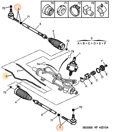

Domaci Peugeot 206 se (predvsem pri visjih hitrostih) cudno obnasa. Ko se spusti gas, avto nekako po obcutku malce zaplava, potem pa zopet drzi smer. Pri konstantni hitrosti tega ni obcutiti. Avto primarno ne uporabljam jaz, tako da niti ne vem, kdaj se je to zacelo pojavljati. Avto sem zadaj dvignil in ne izgleda, da bi imela zadnja prema kaj zracnosti. Spredaj sta bili ne dolgo nazaj menjani roki in palcke stabilizatorja. Kaj bi lahko bil vzrok? Malo sem gledal in ostanejo spredaj le se zglobi, ki so na spodnji sliki? Kako najpreprosteje ugotoviti, ce imajo ti zglobi kaksno zracnost? Hvala za pomoc.

Pa nosilci motorja, amortizerji....? Vseeno še enkrat poglejte roke... Sicer pa, končnike lahko preverjaš tako, da primeš kolo in ga z občutkom potreseš (avto v zraku), ali pa s "pajserjem"... Kako izgleda zadnja stran-višina od koles do blatnikov na zadnji in spredni strani?

Vzrok je zagotovo zračnost na podvozju, končniki, roke...
