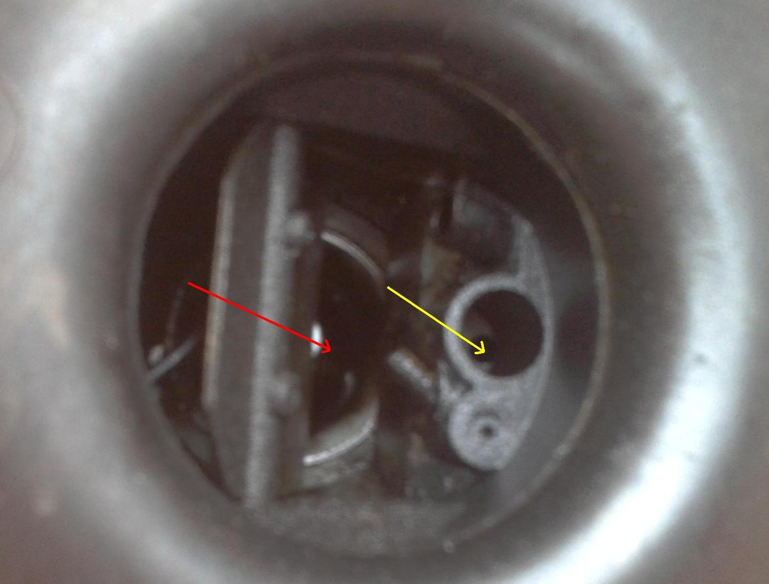

Dobil sem informacijo, da se da dobit clean carburator sprej. Koliko pa stane? In kam moram to pošpricat? Na eni sliki sem naredil puščici, rdečo in rumeno.
hvala

Napisal/-a zlica22 So okt 27, 2012 4:15 pm
Če neboš snel dol in kompletno očistil je brezveze kaj špricat... Če hočeš pač daj v obe...
