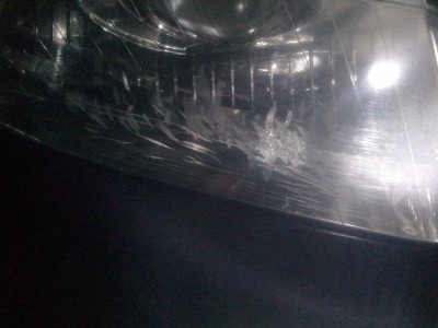

Napisal/-a arijan So sep 15, 2012 6:27 pm
Mi zna mogoče kdo povedat kaj naj bi to bilo v luči? Zgleda kot da je iz notranje strani, ker iz zunanje ni čutit kakšnih prask.
A je to možno popravit? Je kakšna možnost da bi obrisal iz notranje strani?
Hvala.

Napisal/-a GranDuke_JK Po sep 17, 2012 9:08 am
Snemi žarnico pa z leseno palčko ki ima na koncu cunjo probaj skozi luknjo pobrisati.
Samo pomoje je to z zunanje strani, kar pomeni da boš moral luč spolirati. Je dosti info na forumu.

Napisal/-a AgitatoR Po sep 17, 2012 10:24 am
Tole deluje matirano z zunanje strani.

Napisal/-a arijan Po sep 17, 2012 10:56 am
Sem že dal polirat in ni šlo stran. Razen če bi moral bolj globoko zbrusit...
To s palčko bom pa poskusil, da vidim če bo kaj boljše.
Hvala

Napisal/-a GranDuke_JK Po sep 17, 2012 11:35 am
V bistvu zgleda kot bi bilo stopljeno z notranje strani :|
A te luči so slikane po poliranju? Ker sam sem s šlif papirjem in 5$ (mi je je še pol ostalo) polir pasto z eBaya naredu, kako naj se izrazim, to kar imaš ti je drek. Upam da si sam za hec drgnil, ne da si komu plačal.

Napisal/-a arijan Po sep 17, 2012 11:43 am
To mi jih je en avtoličar pred več kot 6 mescev nazaj spoliru z mašinco.
Ampak jih ni nič zbrusu prej in te fleki so bili že prej gor.
Koliko pa pride da jih daš nekomu zbrusit in spolirat?
Bom naredil nove slike, mogoče bo čez dan lepše videt. To se slikal ponoči, ko sem šel iz avta pa sem se ravno spomnil, da malo povprašam tukaj.

Napisal/-a GranDuke_JK Po sep 17, 2012 12:56 pm
Če ti jih je le spoliral z mašinco, potem tega ne bi stran neslo (če je zunaj).
Ko sem svoje štimal sem se sekiral da imam najmanj 800 papir. Za prvi prehod bi moral s kakšnik 500 it čez.

Napisal/-a arijan Po sep 17, 2012 1:21 pm
S čem si pa na koncu zaščitil, ko si spoliral luči?

Napisal/-a GranDuke_JK Po sep 17, 2012 2:11 pm
Nič nisem zaščitil (Punto 2002).
Po enem letu so luči še zmeraj enake. Je nekaj prask ki so pa pregloboke za brušenje (oziroma ne upam), s tehničnim ni problemov.
Na polir pasti piše da že vsebuje zaščito, samo to je pomoje bolj kak lari fari da več prodajo.
Sem še razmišljal o lakiranju, samo potem bi moral luči pobrati dol.

Napisal/-a arijan Po sep 17, 2012 5:41 pm
Neki bo res treba naredit. Sej te praske se ne tako vidijo čez dan, samo ponoči ko je pa luč prižgana se pa grdo vidijo notri :S
Kje si pa nabavil polir pasto in šmirgl?

Napisal/-a GranDuke_JK Če sep 20, 2012 8:12 am
Jaz dem polir pasto in 3000 papir naročil z eBaya.
Išči za:
headlight restoration
sand paper 3000 (sicer ne vem če je treba ravno 3000)
plastic polish
Je dosti kitov all in 1 za ročno poliranje in pomoje če dobro zdrgneš z finim brus papirjem niti ne bi rabil s polirko. Meni je luč po 3000 že kar dobro zgledala.

Napisal/-a arijan Če sep 20, 2012 9:28 am
Mi je žal da nisem zadnjič naročil preko kolektive, ko je bil komplet za obnovitev luči za 20€, znižan iz 40€. Pa sem zamudil akcijo...
Hvala, bom poiskal.
