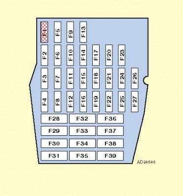

Zdravo, imam clio 2 letnik 2001 in sem danes opazil da ko pohodim bremzo nič ne sveti, ne na lučeh in prav tako ne na pritljažnih vratih. Verjetno gre za težavo s kakšno varovalko, saj dvomim da bi mi vse 3 štop luči istočasno odpovedale :), tako da če mi lahko kdo pomaga katera varovalka bi to lahko bila?? :)

Odpri link in si snemi navodila (pdf v angl.), varovalke so poglavje 5.22

Zamenjaj stop stikalo, katerega boš našel pod zavornim pedalom...

RedBull™ je napisal/-a:Zamenjaj stop stikalo, katerega boš našel pod zavornim pedalom...
bom jutri najprej preveril varovalke :) Kok pa stane to kej?

Varovalka F2... Najbrž je res crknilo stikalo. Več kot 10€ ne stane...
