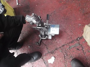

Ivan36
Prispevkov: 4577
Re: Čudn zvok pri obračanju servo volana
Napisal/-a Ivan36 Če nov 01, 2012 11:05 pm
TrijoAdijo je napisal/-a:
sašo5 je napisal/-a:
čare je napisal/-a:)maš pa električni servo kjer motor na drogu samem pomaga obračat.......... (Corsa B,Punto,novejši VW-ji...)
"TrijoAdiji" o tem sem ti govoril....
Sej pravim, vsak dan nekaj novega izvem :D
Ja IN Kia Rio, pa vsi H i20 i30 .... To se TAKOJ opazi, ker NI kanistra za SERVO Olje ;)
Še malo tukaj http://www.ford-peugeot-spares.com/inde ... ath=49_136 ... je več tega :idea: :mrgreen:
eleservo fiesta.JPG (23.15 KiB) Videno 3559 krat
Fits Fusion from 01-11-2001 to 01-01-2008 & MK6 Fiesta From 15/11/2001 To 15/01/2008
For Vehicles with Air Conditioning and 1.4/1.6/1.25 Duratec Engines Only
