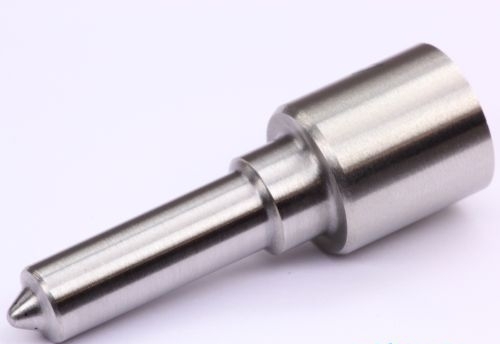

Imam Seat Alhambro 66 Kw, motor AHU, katera mi je pred 14 dnevi med vožnjo spustila dimno zaveso belo-modre barve. Po tem mi avto hladen težko vžiga (cca 10 sek. verglanja), ko pa vžge, belo dimi in smrdi po nafti. Kadi se tudi v motornem prostoru. Imam občutek, da avto dela na tri cilindre. Ko se zagreje vžiga na dotik ključa in dela normalno, s tem, da nekoliko dimi. Grelne svečke pregledane in se v redu. Ali je možno, da je kriva katera od šob? Na E-bay-u sem našel šobo (Einspritzdüse 0,185 mm) za ceno dobrih 10 €, za katero piše, da je za moj model vozila. Ali kdo ve, če je prava in kdo bi na mariborskem koncu lahko stvar popravil? Lep pozdrav.
