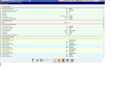

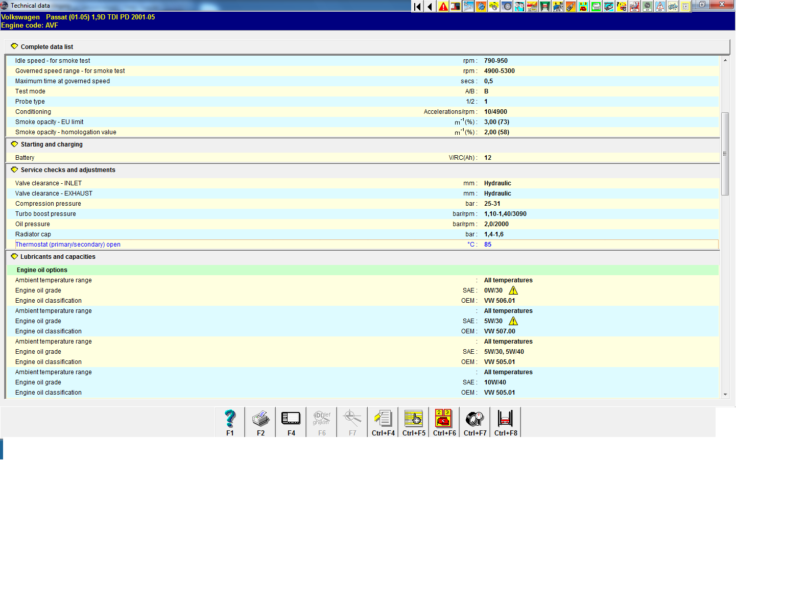

Avtodata pravi da termostat odpre pri 85 stopinj.
