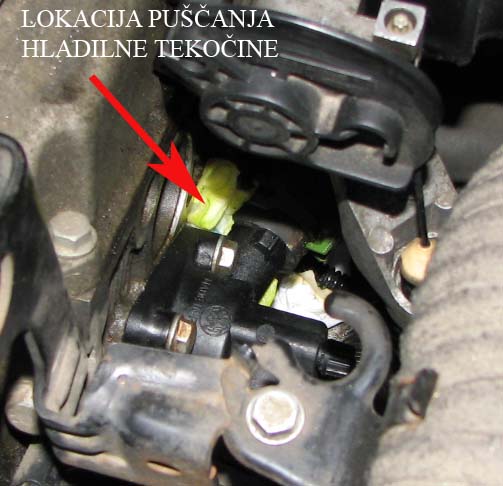

Pozdravljeni
Pred 2 mesecema sem zamenjal (verjetno še prvi termostat) na vozilu.
Sedaj pa opažam, da mi pri višjih vrtljajih malo curi hladilna pri ohišju termostata - glej sliko.
Če lepo vozim z nižjimi vrtljaji ni težav .
Tesnilo na ohišju termostata je novo, na lokaciji puščanja sem pri menjavi opazil malo najedeno površino na motorskem delu.
Summ da je to težava, ker nisem spoliral ležišča do gladkega ... rob od starega tesnila sem očistil le s čistilom.
Kaj mi svetujete kako to popraviti . . . sneti dol in spolirati ali uporabiti tesnilno maso ?
Hvala za koristne nasvete.
Lp.
Zadnjič spremenil Nikola_Tesla, dne Če jun 26, 2014 8:09 pm, skupaj popravljeno 1 krat.
=swen=
Prispevkov: 810
Kraj: gorenjska
Re: clio 2
Napisal/-a =swen= Če okt 03, 2013 10:06 pm
Gospod Darko, vi imate pa na tem avto precej za postoriti (nepravilno ogrevanje gum, zadnji most, potem zadnji bobni, zdaj to...)
Ste morda razmišljali o menjavi, ali je to vaš hobi?
Sprašujem zgolj iz radovednosti; pa brez zamere. ;)
Najbolje bi bilo, da se termostat odstrani, dobro očisti površino, pa pregleda da je tesnilo tako kot mora bit... Ko boste imeli podrto se bo hitro videlo zakaj pušč. ;)
