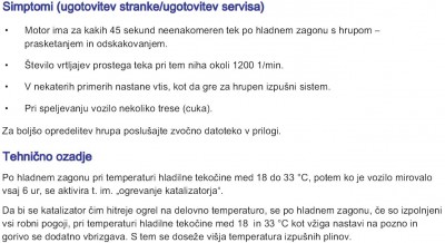

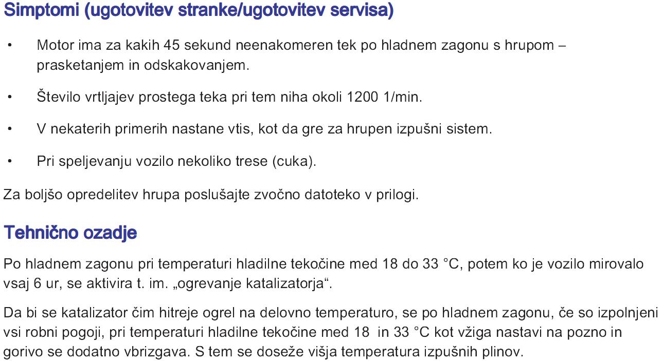

lackyluk
Prispevkov: 30
Pridružen: So jun 14, 2008 1:44 pm
Re: Visok prosti tek golf 6 1.2 TSI
Napisal/-a lackyluk Sr feb 13, 2013 12:08 pm
tule je razloženo.lp
