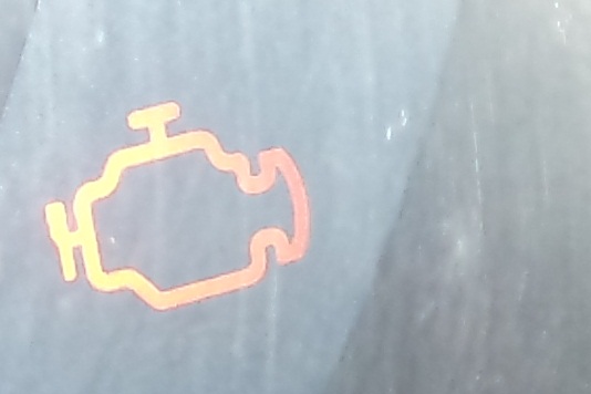

Pozdravljeni,
danes se mi je prižgala opozorilna lučka v avtomobilu pa nevem kaj bi lahko bilo narobe z avtom. Prilagam sliko in prosim za pomoč, če kdo ve za kaj bi se šlo. Clio 1.2 je letnik 2002.
Hvala za pomoč.

Lučka pomeni da je elektronika na motorju zaznala napako na nekem senzorju potreben bo priklop na tester s katerim se bo odčitalo kje je težava...

HVALA ZA ODGOVOR.
MOGOČE MI LAHKO POVEŠ ŠE ZA KAKO NAPAKO VSE BI LAHKO ŠLO?

Pod to lučko je možnih več napak,sonda,katalizator,vžigalne tuljave slednje so še najbolj verjetne nekaj okrog vžiga ni ok.
drugače avto kaj trokira/cuka?

Sam tek avtomobila je čisto ok, ne zaznam nobenih tresljajev oz. cukanja. Edino kar me še moti je pokanje ko zavijam, samo to ni povezano s to lučko.
Hvala ti.

Če avto dela normalno in je lučka ugasnila potem kar veselo naprej te avte znajo zaj..vžigalne tuljave zlasti 16V za pokanje je kriv končnik izjemoma počena vzmet.menjava končnika plus optika cca60€

Samo rada bi omenila, da se je pri meni tudi pojavila lučka, ki se je za nekaj časa ugasnila sedaj pa spet gori (tudi clio, letnik 2004, diesel). Po priklopu na tester, ni zaznane nobene napake. Se mi zdi, da te senzorji včasih narobe kažejo al ne vem kaj...

Pozdravljeni
Ko se prižge opozorilna lučka, si ECU shrani napako in se jo v obliki kode da prebrati s testerjem. Sedaj s kakšnim testerjem in koliko znanja so pri vašem vozilu uporabili, je vprašljivo.
Lep pozdrav

Avto je treba seveda priklopiti na tester, ampak po vsej verjetnosti je sonda zaznala preveliko količino plinov in to je najbrš zaradi krathih relacij

Zdravo,
Po vsej verjetnosti je Lambda-sonda. Ker je nameščena direkt na podvozju (kje je bila Renaultu pamet tudi ne vem :S) je lahko kakšna vlaga, prah prišel mezmes. Poskusi stikalo odklopiti in malo stike očistiti.
V primeru da gre za kratke razdalje, pa enostavno treba izpuh malo "prepihat", ne dobesedno, ampak na avtocesti lepo počasi nabirat hitrost, da se izpuh prečisti, potem zna ta lučka ugasniti.
