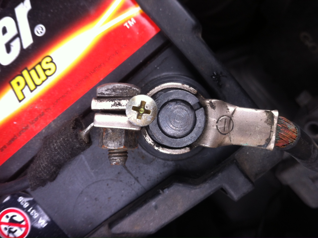

Evo, mehanik je prisel cez cesto k meni in sva probala vzgat avto, ampak ker je bila temperatura okrog 2 st. C, je vzgal normalno...
kabel na karoserijo je dobro pritrjen.. imam pa za "priznati" nekaj drugega.. tega prej nisem omenil, zdaj pa prilagam sliko.. namrec klema je bila malenkost prevelika in mehanik je to "uredil" kot je razvidno na sliki... se vedno pa klema ne objame cisto v celoti minusa akumulatorja.. sem to ze pred enim tednom sel pokazat elektricaru na original honda servis in je rekel, da je v redu...
Zdaj je po moje lahko samo dvoje: da je na klemi vseeno prevelika upornost (ampak cudno, da potem samo pri mrzlem zafrkava, ne?) ali pa da je akumulator res par let stal v prodajalni in ni najboljsi.. ko bo spet mrzlo bom spet povabil mehanika, da pride pogledat in ce ne bo v redu vzgalo, bova reklamirala akumulator...

Zdaj me torej zanima samo to:
- ce je moznost, da dela tezave klema, ki se ne prilega popolnoma
- ker se ne spomnim, kako je bilo prej, me zanima tudi, ce armaturne lucke smejo utripati med vzigom, ko je mrzlo - kako je pri drugih?

davidhq je napisal/-a:kabel na karoserijo je dobro pritrjen.. imam pa za "priznati" nekaj drugega.. tega prej nisem omenil, zdaj pa prilagam sliko.. namrec klema je bila malenkost prevelika in mehanik je to "uredil" kot je razvidno na sliki... se vedno pa klema ne objame cisto v celoti minusa akumulatorja.. sem to ze pred enim tednom sel pokazat elektricaru na original honda servis in je rekel, da je v redu...
WTF, kakšne mehanike imajo to na Honda servisu?
Tole je navadno šalabajzerstvo. Zakaj si sploh nabavil aku, ki nima pravilnih klem?
Kleme se ponavadi dobro očisti in obrusi, da bo ja najboljši stik, tukaj pa se mogoče 1/3 priključka dejansko stika s klemo. Prehodna upornost je zato velika in pri 100A toka pri verglanju ti komot na samem kontaktu naredi tak padec napetosti, da ti lučke utripajo, kljub novemu akumulatorju.

Napisal/-a davidhq Po jan 28, 2013 1:35 pm
Meni tudi ze gre vse skupaj precej na zivce in malo manjka, da se bom res razkuril na tega mehanika, ki mi je prodal akumulator...
Zakaj sem nabavil tak akumulator? Prejsnji se mi je spraznil pred hiso (bil je ze zelo star) in nisem mogel nikamor razen do tega mehanika, ki je preko ceste... on je sel nabavit akumulator v neko trgovino, jaz se takrat se nisem dovolj spoznal na to in tudi racunal sem, da ve kaj dela...
Na honda servisu pa sem samo sel pokazat elektricaru in ta je rekel, da je ok...
No, zdaj grem spet na honda servis jim pokazat tiste posnetke, ki sem jih nalozil na youtube..

no zdaj sem se dogovoril z honda mehanikom, da mi privat scisti in uredi starter in tudi zrihta klemo na akumulatorju.. po tem bom pa videl, ce bo vse ok.. ce ne, pa bomo reklamirali akumulator.

Evo update!
Na Hondi so mi razstavili masino in scistili starter in tudi uredili kleme na akumulatorju. Zdaj vziga kot v pravljici - dosti bolj gladko, ampak pri teh temepraturah 5-10 stopinj. Od takrat se ni blo pod niclo, tako da ne vem tocno, ce bo tudi takrat toliko boljse - upam. Zdaj se bolj pozna efekt starterja - ni vec tistega zvoka, ko ostane not predolgo.
